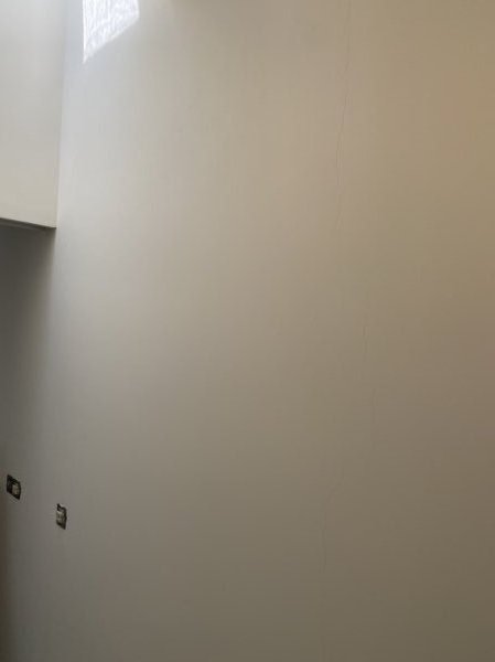

Beste mede klussers,
6 maanden geleden heb ik een gang laten stuccen met het bekende spul wat eindigt op 75..
Op gedeeltes van de muur heeft de stuccer de stuc enkele centimetres dik aan moeten brengen.
Over de gehele gang is stucgaas gebruikt.
De gang zit in een 1 laags uitbouw van 120 jaar oud. Hier is een nieuwe betonnen vloer in gegaan op metalen leggers.
De nieuwe vloer zit er al ruim een jaar in dus eventueel inzakken van de fundering had al een langer geleden moeten opvallen.
Ik ben een paar dagen geleden begonnen met het stookprotocol van de vloerverwarming.
De cv elke dag 5 graden omhoog. De ingestelde cv warmte is nu 40 graden en de temperatuurmeter bij het vloerverwarmingsblok geeft aan dat het water wat door de buizen gaat 32 graden is.
Vandaag heb ik enkele verticale scheuren ontdekt in de gang.
Niet breed maar een scheur van bijna de gehele 2m40 hoogte van de gang en dan nog 2 verticale scheuren.
Kunnen deze ontstaan zijn door het verhogen van de warmte in de vloer / huis?
Kan het zijn dat gebruikte stuc niet geschikt was om zo dik aan te brengen?
Hoe zou ik dit op kunnen lossen?
Kan ik, als de temperatuur van vloer weer normaal is, de scheur uitkrabben en opnieuw vullen? En wat zou daar voor het meest geschikt zijn?
Alvast bedankt voor het meedenken!
