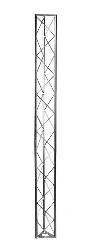

Hoi,
Op mijn dakterras wil ik een pergola-achtige overspanning maken waar ik een druif oid over wil laten groeien. Punt is dat hij over de hele breedte moet komen, 6 meter lang. Mijn eerste idee was een aluminium H-profiel, maar dat bestaat niet in deze maat. En staal (HEA-100) is te zwaar.
Wie heeft er een idee?
Thnx
Een ruimtelijk vakwerk, bijvoorbeeld een space frame.
Constructies die niet doorbuigen bestaan niet, wel die weinig doorbuigen :mrgreen:
Dit zou je kunnen maken met een zogenaamde podium stellage.
Die heb je in diverse lengtes tot ruim 10 meter lang.
