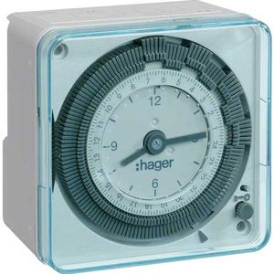

Is het makkelijk om de buitenlampen op een schuur aan te sluiten met een tijdschakelaar?
Dan heb ik het over een schakelaar waar je meerdere schakelmogelijkheden hebt.
Is dit vrij simpel uit te voeren?
Vonken_trekker
Dat ligt eraan hoe de lamp is aangesloten. Je zou bijvoorbeeld de schakelaar kunnen vervangen door een tijdklok. Wat is precies je wens en wat is de situatie?
Haemmertime
Heb je fatsoenlijk wifibereik in je schuur?
KlusserHein
Ik heb om mijn schuur een stuk of 8 buitenlampen op een schakelaar zitten. En die wil ik graag op tijd aan hebben.
En dan op verschillende tijden kunnen schakelen.
Tussen lasdoos en schakelaar zit ongeveer een meter.
Heb het liever niet of wifi.
Haemmertime
Ieder z’n eigen keuze natuurlijk. Ik heb de buitenverlichting wel op led-wifilampen zitten, die schakelen mee met de zon.
Vonken_trekker
Dan kun je gewoon de schakelaar vervangen door een tijdschakelaar. Of je voegt die extra toe.
Dit is zoiets, ook te krijgen als inbouw versie:
