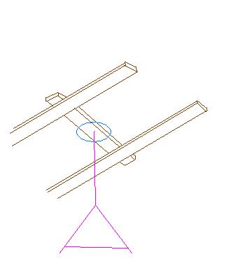

Lampen ophangen in mijn jaren '30 woning is een probleem, ook volgens de electriciën die sommige lampen niet opgehangen krijgt.
In het plafond zit op de meeste plekken alleen een buis waaruit de draden komen, er is dus niks om de lamp eraan op te hangen. Het stuc valt eraf als je wat erinklopt en de ragels zitten handbreed van elkaar, maar net niet daar waar de buis met de kabels uitkomt.
Ik wil hanglampen ophangen en kleine jaren '30 plafondlampen, maar er is niks om ze vast te maken. De electriciën was een vriend en die is het zat. Hellup! :shock:

Is inderdaad lastig. Heb het zelf ook al regelmatig gehad. In de meeste gevallen toch ergens in het plafond genoeg "vlees" kunnen vinden om een schroef stevig in de draaien.
Het helpt altijd om de last te verdelen over een groter oppervlak. Dus idd eerst een plaat(je) hout monteren en daar de schroef voor de lamp.
Of je dat plaatje wel stevig krijgt is de vraag. Soms met holle wand pluggen en wellicht is (goeie) montage kit (lijm dus) een optie.
Zijn er stokschroeven van bv. 20cm lang? Want dan zou je in de bovengelegen vloer kunnen schroeven.
Alternatief als je een wat groter gat kan maken, om een stuk rachel dwars over de rachels te lijmen en daar in te schroeven.

Een houten plaatje mooi afwerken en dat op de rachels schroeven, aan dat plaatje kunt u dan de lamp ophangen, wel even een gaatje boren waar de electrapijp doorheen komt, plaatje van 12 mm dik multiplex is voldoende voor een niet al te zware lamp. anders 18 mm dik gebruiken.
De rachels van dit soort zijn zo'n 7 a 8 cm breed en zitten vaak zo'n 10 cm uit elkaar.
Als u rond de pijp wat ruimte maakt kunt u zien waar de rachels ongeveer zitten.
