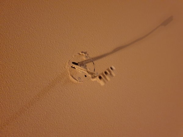

Ik heb sinds kort een nieuw appartement. Hierbij zijn de plafons gestuct door te sprayen alleen vraag ik mij af hoe ik nu mijn verlichting ophang.
Als niet ervaren klusser heb ik een half uur gekeken hoe het eventueel zou moeten, maar wil graag wat advise inwinnen.
Volgens mij zit er wel iets van een centraaldoos, alleen doordat hier overheen is gestuct weet ik het niet zeker.
* Is het de bedoeling dat ik eventueel probeer een centraaldoos eraf te halen alvorens het plaatsen verlichting?
* Moet ik de lamp met pluggen gewoon in het plafon draaien?

Als het een nieuwbouwappartement is, dan zou ik dat reclameren bij de bouwer. Centraaldozen mogen niet worden weggestuct.

Misschien dat ik het ook wel verkeerd benoem misschien? Het gaat hier om 'spack'.
De aansluitingen op het plafond zijn rond en electriciteitskabels steken er wel uit met kroonsteen.
Tom345
Plaats anders even een foto.
Fmrama
Tik eens met een voorwerp rond waar de elektradraad uit het plafond komt. 99,9 % dat het “hol

Deze foto heb ik tot mijn beschikking.
Dus de schroeven aan de zijkant verwijderen, klepje verwijderen en dan zou ik de lamp daarin kunnen schroeven?
Dan zijn de bijgeleverde schroeven goed, of moet ik dan die met een fijnere draad gebruiken?

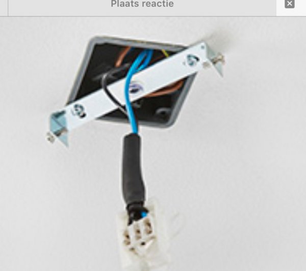

De lamp hang je aan het haakje in het midden.
Voor zwaardere lampen zijn hulpstukken die bij de lamp zitten.
Bijv.

Het klepje bij voorkeur wel laten zitten, want dat werkt nl. vlamvertragend, mocht er onverhoopt iets misgaan in de centraaldoos.
The headhunter
Nog sterker, zit hij er niet dan voldoe je niet aan de normen.
officieel hoort de kroonsteen in een houder te zitten in de deksel en de aarde door een aparte doorvoer.
De draden voor je lamp kan je vastzetten door de gaatjes in de deksel daarachter zitten dan de schroefjes van de uitgaande zijde van de kroonsteen.
Een installatie moet nl dubbelgeisoleerd zijn uitgevoerd.
