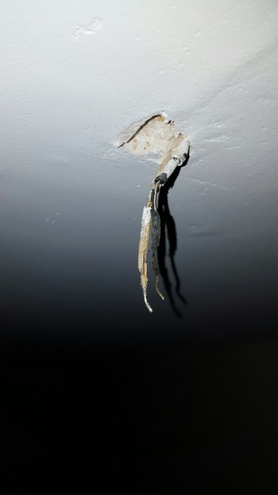

ik wil een lamp peer aan het plafond hangen.
uit het plafond komen 2 draden: 1 bruine en 1 zwarte (zie foto).
Normaal is het L aan zwart of bruin en N aan blauw.
Er is echter geen blauwe draad, enkele bruin en zwart.
weet iemand raad want ik heb al beide mogelijkheden geprobeerd en telkens kortsluiting.
Ter info: het is een oud huis dus ook oude elektriciteitsbekabeling...
alvast bedankt!
Deze kabel is aan vervanging toe, waarschijnlijk je gehel elektrische installatie. Tenzij je beide draden op dezelfde klem aansluit, kun je door het aansluiten van een lamp nooit kortsluiting veroorzaken. De kortsluiting zit of in je kabel of in je verlichtingsarmatuur.
