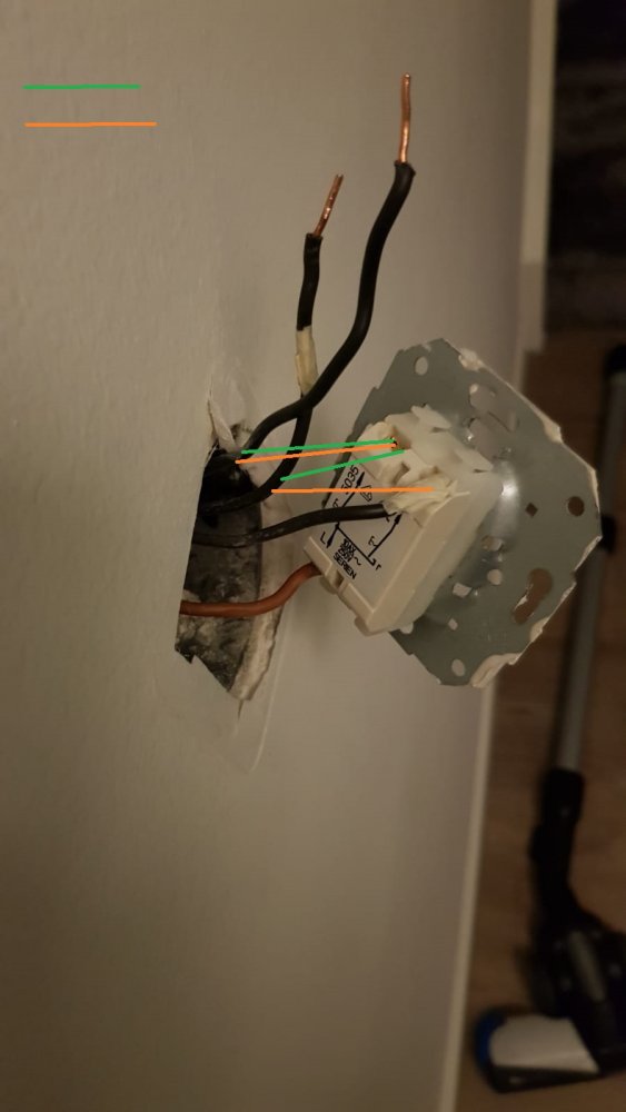

Ik ben recent verhuisd naar een jaren 70 woning met dito schakelaars. Mijn schoonvader wilde deze wel voor mij vervangen (ben zeer slechtziend).
Hij ondervindt helaas problemen om de schakeling te maken om vanuit de gang naar de overloop de lamp te schakelen.
Helaas heeft mijn schoonvader geen foto gemaakt van de originele situatie en de gebruikte schakelaar is al weg.
Wat hij nog wel weet is dat er een kroonsteentje mee kwam toen hij de oude schakelaar er af haalde.

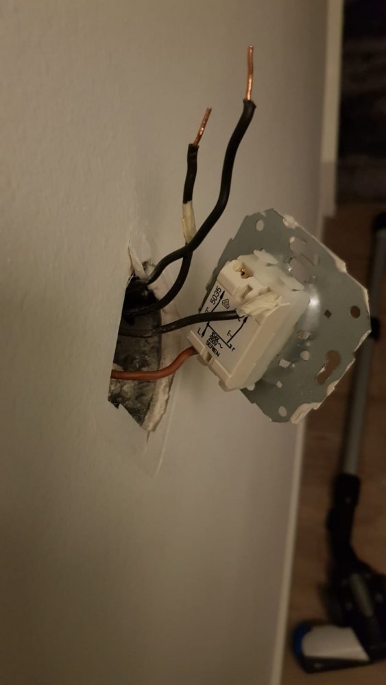

Beneden in de hal komen drie zwarte draden en één bruine.
De lamp beneden in de gang werkt zonder problemen.
Hoe de twee andere zwarte draden beneden moeten weten we niet.
Dit is de situatie beneden.

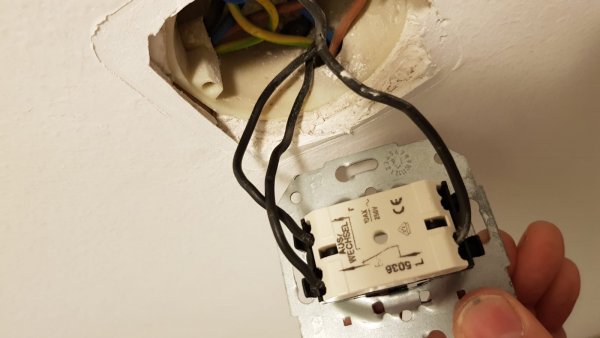

Boven komen er drie zwarte draden uit de doos, één gaat naar boven (naar de lamp neem ik aan) en twee komen vanuit onder.
Foto's van boven.
Ik hoor graag of iemand een oplossing heeft :-) of als dit überhaupt wel lukt met deze schakelaars.
Alvast bedankt en aan ieder die dit leest een gezond nieuw jaar!
Boven moet de draad de naar de lamp gaat op L. De andere twee draden op de twee andere klemmen.
Beneden moet de bruine draad op L. Twee van de zwarte draden moeten op de overige klemmen van de wisselschakelaar. (Ik vermoed dat het de twee draden zijn die voorzien zijn van plakband). Gewoon proberen tot het werkt.

Helaas werkte het niet. Kan het ook aan het type schakelaar liggen?
Groet
De schakelaars op de foto's zijn de goede.
Wat bedoel je precies met "werkte het niet"? De lamp brand nu helemaal niet in alle mogelijke combinaties van schakelposities?
Heb je een Duspol of een multimeter om e.e.a. te kunnen meten?
Als de lamp boven brandt, dan kan ik hem beneden niet uitschakelen.
Ik heb geen meetgereedschap helaas. Morgen bij goed licht ga ik er zelf even goed voor zitten.
Ik gooi dit er gewoon even in. Ik heb er niet veel verstand van.
Maar als ik bruin op L aansluit beneden en de twee zwarte draden daarboven.
Waar haalt de schakelaar boven, als ik de schakelaar beneden "uit zet" zijn voeding dan vandaan?

Hier wordt het uitgelegd, via een van de twee zwarte draden die beneden vertrekken naar de schakelaar boven.
Zoals Tom al schreef, de zwarte met plakband in de linkse aansluiting, de andere zwarte afdoppen. De rest zitgoed, 3 zwarte draden is er één teveel.
Begrijp ik goed dat beneden in de hal twee lichtpunten geschakeld worden? Het licht in de hal en het licht op de overloop boven?
Dit verklaart alvast de 3 zwarte draden (één voor het lichtpunt in de hal, twee (vermoedelijk die met tape) voor het lichtpunt op de overloop.
Je hebt beneden de verkeerde schakelaar. Je hebt nu een serie-schakelaar maar dit moet een wissel/wissel schakelaar / dubbele wisselschakelaar zijn.
