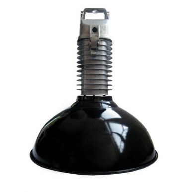

Hallo iedereen,
Klein vraagje. Ik heb een foto toegevoegd van een industriele lamp die ik wil ophangen. Schroef/Plug in het plafond, ketting eraan, alleen ik ben even op zoek naar een tussenstuk waarmee ik lamp evenwichtig aan ketting kan hangen. Zie foto: er zit een rond gat in de beugel. Wat moet hier doorheen?

Ik wil mijn lamp aan de ketting hangen, he.
Bedoel je hiermee dat ik de schroef door het gat haal en aan de onderkant van het gat een moer aanbreng?
Met een harpsluiting hangt de lamp toch niet recht? Een harpsluiting zou dan toch onder de hele beugel door moeten?

Ja nou snap ik hem. ik had dat bovenste gaatje niet gezien
met een oogbout en een moer eronder moet dat beter gaan ja :D
Vraag bij de ijzerhandel naar een S-haak, ook wel een vleeshaak genoemd.
Aan het juiste formaat kun je ook een koe ophangen, dus ook deze hanglamp.
Echter hebben we nu nog steeds twee gesloten ringen die niet aan elkaar gaan tenzij je goochelaar bent.

Twee opties die zelfcentrerend zijn. Je kunt uiteraard ook een open haak nemen alleen loop je dan met werkzaamheden kans dat hij eraf valt.
Oogbout open buigen, ketting erdoor, oogbout dichtbuigen, klaar.
Met 2 bovenstaande haken gaat de lamp scheef hangen.
