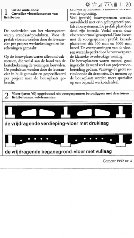

Wij hebben een woning uit 1961 waar volgens de tekening een cusveller plafond in de woonkamer zit.
Nu hebben we de gaten geboord (4 stuks verspreid over 1 meter) en ik kom niet in een holle ruimte uit. Maar het is wel heel zacht beton o.i.d.
Wat voor pluggen kan ik nu het best gebruiken zonder bang te zijn dat het plafond of lamp naar beneden komt?

Ik vermoed dat ik nu heb geboord in het lichtbetonnen vulelement.als ik onderstaand plaatje bekijk.
Wat denken jullie?
Geen idee wat onder lichtbeton wordt verstaan en of deze onze lamp makkelijk kan dragen.
Gr Mark
Komt er grijze stof uit tijdens het boren ?
Ik vermoed n.l. dat het bimsbeton broodjes zijn.
Geen idee hoeveel daar aan te hangen is.

Excuses u heeft toch gelijk!
Ik heb zojuist het gat iets groter moeten boren en nu duidelijk grovere stukjes.
Ook kan ik in het gat nu zien dat het bimsbeton is.
2 gaten zitten in 1 broodje.. bij het schoonspuiten van gat 1 komt er lucht uit gat 2 en bij schoonspuiten gat 3 bij 4.
Dit betekend dat ik toch in het broodje zit met deze grotere boor.
Zelfde werkwijze aan blijven houden? Met injectiemortel en ux plug.
Beter toch voor holle ruimte plug gaan?
Of is het gedoemd om te mislukken?

Waarom de combinatie injectiemortel en plug? Een plug doe je rechtstreeks in een gat met de juiste maat.
Als je onzeker bent over de houdkracht, gebruik je beter een chemisch anker. Voor holle ruimtes zijn injectiehulzen.
Met hamerbouten kan het ook mits de schroefdraad lang genoeg is.
Google op hamerbout, rechts bovenin staat deze afbeelding, hier staat de leverancier ook bij.

Maar ik heb zojuist met fisher gebeld voor advies.
Zij raadde de duopower plug aan.
Die moet voldoende grip hebben en indien ie in de holle ruimte komt daar uitzetten.
Hij verwachtte geen enkel probleem.
Ik denk dat ik dat maar eens ga proberen en er eerst gecontroleerd gewicht eraan laat hangen om te testen.

Update:
Lamp hangt.
Heb advies van fisher gevolgd en voor de duo power plug gegaan.
Alleen dan 10mm ipv 8mm
Zit super in ieder geval :)
