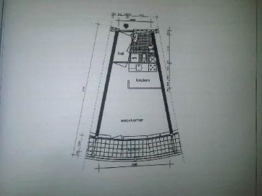

Ik wil laminaat leggen in mijn kamer.
Maar ik zit met twee schuine muren, wat het heel lastig maakt. Hieronder een foto. het is alleen niet echt scherp ofzo.
Graag wil ik weten hoe ik dit het beste kan aanpakken.
Mvg,
B.L
Lastig! Ik zou twee rijen laminaat (verspringend) leggen, er een lange metalen strip schuin overheen leggen in de juiste hoek en met de cirkelzaag in één keer afzagen langs die strip - een latje eronder om te voorkomen dat je zaag de vloer raakt. Dit werkt sneller dan plank voor plank af te tekenen en af te zagen. Zodra de hoek van de ene lange zijde erin zit kom je alleen bij de kopse kanten aan de muur (bij het raam e.d.) nog schuine hoeken tegen die je met een zwaaihaak over kunt nemen en afzagen, maar dat is niet zo lastig. Zodra je de andere muur bereikt zul je de laatste reeks planken stuk voor stuk passend moeten maken maar dat moet je in de meeste gevallen toch, ook bij rechte muren.
Of je legt de grootste rechthoek die in je kamer past en vult de overgebleven driehoeken links en rechts plank voor plank op.
Succes!
Kan ook, maar er wordt altijd geadviseerd om laminaat, parket, vloerdelen e.d. in de richting van het licht te leggen.
Ik ben toch al begonnen.
Ik heb een lat geplaatst aan de rechterkant om een 90 graden hoek te vormen met mn keukenmuur. En van die kant werk ik naar rechts.
