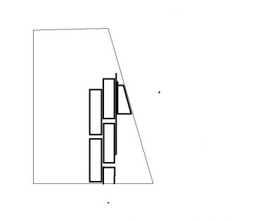

Ik heb een vraagje : ik ga op 2 slaapkamers laminaat leggen die doorloopt via de overloop van de ene naar de andere kamer.
Maar de muren staan niet recht. Waar moet ik mij dan op baseren om de laminaat te leggen?
Is het de bedoeling dat ik een lijn trek ofzo en daar mij op baseer en dan de stukken zaag om mooi met de muur aan te sluiten? of hoe moet ik het anders doen?

Je moet rondom 5 - 10 mm speling houden. Als je de helling van de wand over kunt brengen op je laminaat kan je langs die lijn afkorten.

mijn muur staat dus niet recht, ik wil zeggen ik heb in de kamer geen hoek van 90° maar wel van 110° ofzo. (bijv)
maar mijn laminaat moet toch wel recht liggen? of mag ik de muur volgen?

Ik snap het ook niet goed. Je muur staat niet haaks op de andere mu(u)r(en)? Dan kan je toch het laminaat scheef afkorten?

Ja inderdaad. de muur waartegen ik moet beginnen staat scheef. dus de planken zullen in de breedte lengte moeten doorgezaagd worden. maar ik weet niet goed hoe ik dan een rechte lijn heb om mij op te baseren. moet ik dan een lijn op de vloer tekenen ofzo? en hoe doe ik dat best?

Je moet het laminaat zo leggen dat het voor het oog recht ligt. Voorbeeld, als het laminaat op de overloop in de lengterichting legt dan moet het als je de trap opkomt haaks op de trap liggen. Anders is het geen gezicht.
Als je dus een kamer met allemaal scheve muren hebt, kun je deze muren niet als uitgangspunt nemen en zul je het laminaat rondom pas moeten maken.

Bedankt, nou snap ik de vraag. Zoals Mn22 aangeeft moet je ergens een recht stuk als referentie indenken. Dat transleer je naar de muur waar je begint en daar spijker je een lat op de vloer (ongeveer halve breedte laminaatdeel van de muur) zodat je daartegen kunt beginnen met je laminaat. Als alles dan ligt, haal je de lat weg en zaag je de laatste laminaatdeel scheef in de lengte zodat ie met een beetje gefrot tussen laminaat en muur komt.

De hoek kun je makkelijk overnemen met een "Zwaai-haak", of als de muur niet recht loopt per plank opmeten.
Neem wel rustig de tijd om uit te denken waar je gaat beginnen en hoe je het laminaat wil laten lopen. Als je eenmaal begint te zagen kun je niet makkelijk meer terug.
