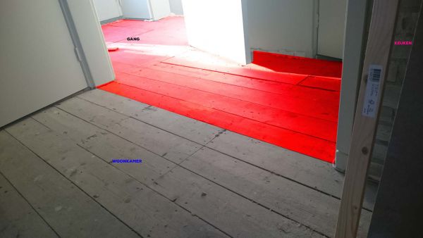

Ik heb een huis gekocht uit 1956 met een houten vloer op balken. De vorige bewoners hadden tapijt maar ik wil laminaat gaan leggen. Mijn probleem is dat ik door de bomen het bos niet meer zie.. Ik heb aan diverse mensen advies gevraagd en rondgezocht op internet maar iedereen geeft een ander advies;
Probleem: Vloer is niet totaal vlak. Soms loopt de houten vloer bol en soms loopt de houten vloer hol.
Adviezen die ik al heb gehad:
- Alleen maar de bekende groene/liefst bruine houtvezelplaatjes met een egaliserend vermogen van 6mm + laminaat
- spaanplaat + houtvezelplaatjes + laminaat
- osb 9mm / osb 18mm mes/groef + houtvezelplaatjes + laminaat
- underlayment + houtvezelplaatjes + laminaat
- zelfnivellerende egalisatiemortel + houtvezelplaatjes + laminaat ( wat me trouwens erg lastig lijkt ivm met de kieren van de planken op de balken.)
Kan iemand hier me helpen de knoop door te hakken?
Heeeel veel dank bij voorbaat.
Loopt de vloer hol en bol of zijn dat de planken die zo lopen.
Waar, in een hoek, in het midden, buigt een of meer balken door ?

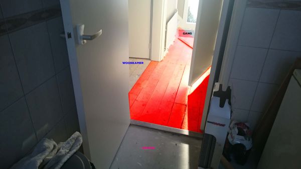

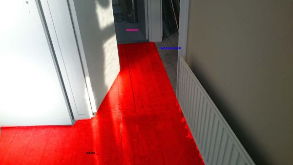

er is later een fundering gemaakt onder de vloer en er is beton gestort voor de keuken.
ik vermoed dat de planken op het rood aangegeven gedeelte eruit zijn gehaald.
Pak een lange rechte lat en leg die op de vloer kijk of het een erge wip wap word of als er veel kieren van meer dan 5 mm dan zou ik de vloer egaliseren door middel van underlaymend zou mij voorkeur hebben
je kan dan ook de oude houten planken er uit halen en en underlaymend voor terug paatsen. en je balk laag weer in lijn maken.
maar als ik het zo zie kan je er gewoon overheen met vezelplaat.
