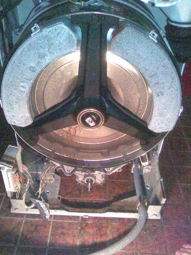

Even een vraagje uit Utrecht... Ik heb een Zanussi FJ1206H Wasmachine en die maakte het weekend nogal veel herrie. Ik heb hem open gemaakt (lees: de deksel eraf gehaald) en de lager die de wastrommel op zijn plek houdt is stuk. De binnenste trommel (met gaatjes) beweegt dus in de buitenste trommel. Lager aan de achterkant is zichtbaar kapot.
Nou heb ik twee vragen:
* is dit makkelijk te vervangen? (kan ik gewoon de bout losdraaien die in de lager zit en vervangen, of schiet er dan iets los wat ik niet makkelijk terug plaats?)
* is er schade ontstaan aan andere delen als deze lager stuk is, en heeft het dus nut deze te vervangen?
Ik hoor graag van jullie!
Groet,
Joeri

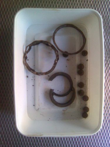

Ondertussen de bout los gekregen en de de lager verwijdert. Het resultaat:
daar is niet veel van over... Het buitenste deel van de lager (waar de balletjes in horen te draaien) zit nog in de machine. Kan ik deze eruit halen zonder het kruis te verwijderen?

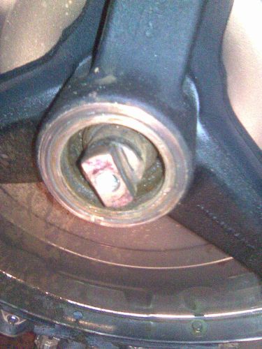

huidige situatie:

Zoals ik al eerder schreef, het "kruis" verwijderen, daarna kan de ring van het lager eruit getikt worden.
Ook het andere lager en de afdichtingsring moeten vervangen worden, het probleem is ontstaan door lekkage van de afdichting.
Controleer ook de as op slijtage, bij slijtage is het einde verhaal.

ik heb gister staan sjorren aan het kruis, maar kreeg er geen beweging in... ik heb de 6 bouten aan het einde van de poten verwijdert, maar dat ding zit nog hartstikke vast! Ik ben geen liefhebber van ONgepast grof geweld, en ik weet niet of ik nu gewoon met een blok hout en een hamer op de as moet slaan, of dat ik iets vergeten ben.
graag extra uitleg bij het verwijderen van het kruis...
alvast dank!
Joeri
Zet en blok hout tegen de as en sla er flink op, komt de as niet los van het "kruis" dan is er zo goed als zeker meer aan de hand qua slijtage en lijkt me reparatie vrij zinloos of te kostbaar, dat mag u zelf bepalen.
