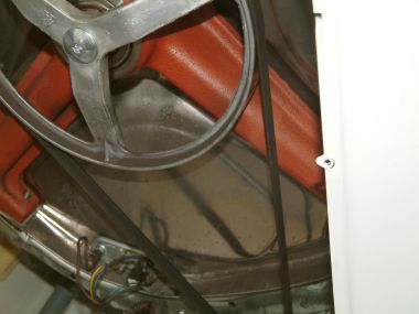

Kunt u een foto van de achterkant maken waarop het te zien is ?
Eftie

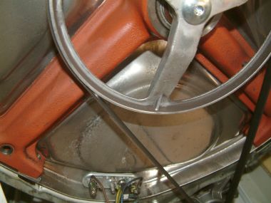

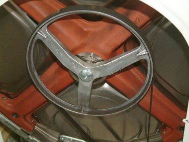

Zoals gevraagd enkele foto's van de achterzijde.
Op de foto's is ook te zien dat er een vochtspoor vanaf het lager neerdaalt.
De schroef in het midden van het grote wiel verwijderen en de bouten op de rand van de trommel waar het oranje kruis aan vast zit verwijderen.
Met een grote poelietrekker het kruis van de as trekken, pas op voor het beschadigen van de schroefdraad in de as, een bout in de as zetten en daar de punt van de poelietrekker op zetten voorkomt beschadigen.
Bezit u geen poelie trekker dan aan het oranje kruis trekken en tegelijkertijd met een houten hamer op de as slaan om het kruis van de as te krijgen.
Ook de afdichtings ring moet vervangen worden.
Als de as beschadigd is kunt u beter een nieuwe machine kopen want dan moet de as met het trommelkruis (met waarschijnlijk ook de trommel) vervangen worden, het is dan niet meer lonend.

Met een Universal Puller (geleend bij een garagebedrijf) was het verwijderen van het lagerkruis van de trommelas zo gepiept.
De lagers eruit tikken was wat lastiger. In het binnenlager zaten vierkante en zelfs halve kogels. Die waren dus écht aan vervanging toe.
Na drie jaar is dat overigens best wel snel.
Drie uurtjes werk [dit was voor mij de eerste keer en was dus wat voorzichtig], twee kapotte handen omdat het allemaal zo handig gemonteerd zit en inderdaad 40 euries voor twee lagers en 1 keerring resulteerden in een weer nagenoeg geruisloze wasmachine.
