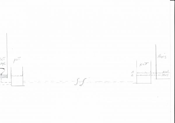

Mijn garage/hobbyruimte ligt op 40 meter afstand van mijn huis.
de garage ligt ook lager.
nu wil ik een toilet in de garage bouwen maar hoe ik ook kijk en meet ik kom altijd 25 tot 30 cm lager uit dan het huisriool.
nu had ik gedacht om bij de garage een put te plaatsen en het toilet daar op aan te sluiten , dan een put bij het woonhuis te plaatsen , en de putten met een horizontale rioolbuis te koppelen.
Mijn vraag is; gaat dat werken of verstopt de zaak naar een paar keer gebruiken

U zult vroeg of laat 25 cm omhoog moeten.
Enigste optie lijkt me een pomp in de put die het na een hoger gelegen gedeelte pomp.

Daar zijn van die appraten voor, Sanibroyeur, is oorspronkelijk een merknaam maar volgens mij tot soortnaam geworden. (Als iemand een betere naam weet mag ie t zeggen.)
Die vermalen t afvalwater en pompen t omhoog. Bijkomend voordeel dat je met een dunnere pijp toe kunt (hoewel 40m wel weer ver is...)

Nu ben ik met mijn handen beter dan met de pen, maar ik ga toch een poging wagen met onderstaande schets
wat mijn bedoeling is is een soort van communicerende vaten (putten)te maken
zoals ik gemeten heb zal het waterpeil onder het maaiveld zijn en het waterpeil zal dus stijgen als het toilet doorgetrokken wordt
de put bij het huis zal dus het water afvoeren totdat hij weer op B niveau is.
wat er gebeurt is dat bij misschien 10 keer doortrekken de eerste beurt eigenlijk pas in het riool verdwijnt

Ik denk niet dat dat gaat werken. Het bezinksel zal de leiding verstoppen.
Zoals gezegd zul je een opvoerpomp (al dan niet in combinatie met vermaler) moeten gebruiken. En het voordeel is idd dat je dan aan een diameter van 50 mm genoeg hebt voor de lange leiding.
Alleen een sanibroyeur zal niet lukken i.v.m. de lengte van de leiding, er is teveel weerstand, er moet over een afstand van 40 m een kolom water in beweging worden gezet en dan ook nog 25 cm omhoog, de afvoer direct op de goede hoogte leggen levert bevriezingsgevaar op.
Het is wel mogelijk een sanibroyeur te plaatsen i.c.m. een opvoerpomp of een septic tank installeren met infiltratie.

Voor een septic tank ga je geen vergunning krijgen als de woning ook al een rioolaansluiting heeft. En daarbij de vraag of dit aan te bevelen is... Overal moeten ze weggehaald worden.

om problemen te voorkomen heb ik besloten de aansluiting
niet achter het huis aan te sluiten maar aan de voorkant
in de voortuin
nadeel; ik moet 15 meter verder graven en zet de voortuin op zn kop :(
voordeel; omdat ik nu aan de voorkant van het huis aansluit , kan ik de leiding met voldoende afschot leggen. :)
