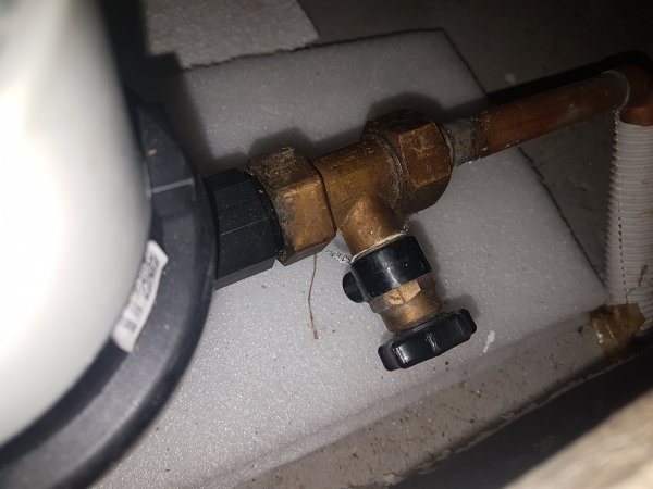

Ik heb sinds ik in mijn huis woon al last van een enigszins lage waterdruk. Het mist gewoon net even de kracht in de straal, of het nou de douche is of de gewone waterkraan. In eerste instantie dacht ik aan de cv ketel, maar het is ook bij koud water het geval.
De hoofdkraan staat helemaal open en is geen sprake van lekkages.
Ik heb nog een tweede kraan op de waterleiding zitten. Zou ik hier iets mee kunnen, of staat dit er los van? Hor werkt dit precies?
Dat is een aftapkraantje. Die heeft niets met de doorstroming te maken.

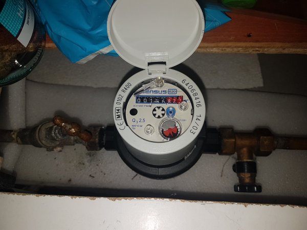

Niet duidelijk wat er links daarvan zit. Is dit de hoofdleiding vanaf de watermeter? Of is dat links juist de watermeter?
Zit er niet ergens anders nog een tussenkraan?

Je zou kunnen kijken wat het eerst bruikbare aansluitpunt is waar je kunt testen. Dan zit je in elk geval dichter bij de watermeter.
Je zou desnoods zelfs (na dichtdraaien van de hoofdkraan) tijdelijk het aftapkraantje ertussenuit kunnen halen en op de watermeter een slang mbv. een passende koppeling aansluiten, teneinde te kijken of je daar wél voldoende 'power' hebt. Om daar ruimte voor te hebben moet er meer naar rechts toch ook iets los kunnen, anders lukt het nooit.

Heb gewoon een literkan gepakt en met de stopwatch gekeken hoe snel het vol is. Daar doet hij een kleine 10 seconden over, wat meer komt op grofweg 6 liter per minuut.... lijkt me erg karig. Dit is bij de keukenraam die het dichtst bij de hoofdkraan zit.
Als er nog een zeefje in de ingang van de watermeter zit zou die verstopt kunnen zijn.
Hoe controleer ik dit zeefje, indien aanwezig? Als ik de boel hiervoor los moet halen ben ik toch een beetje huiverig.
6 liter per min is wel heel weinig, kw zal je toch cker 15 tot 20 ltr per minuut moeten halen ook met alleen 15mm bij een enkel tappunt in gebruik
De meter moet er tussenuit, misschien verstandiger er een loodgieter bij te halen.
