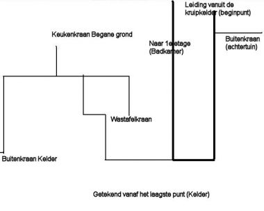

Op 3 plaatsen in huis heb ik een lagere waterdruk dan elders in huis.
Deze 3 kranen geven mij 10 liter water p/m en de rest 14 á 15 liter p/m
Nu maakt het voor 2 kranen niet zoveel uit maar ook mijn buitenkraan zit daarbij en dat is wel lastig. Het is dan net een pisstraaltje. :cry:
Na het checken van de leidingen is mijn conclusie dat de 3 plaatsen waar het omgaat voorzien zijn van 15 mm buis en de rest van 22mm buis voor koud water. De 22 mm gaat trouwens wel omhoog naar de bovenverdieping en de 15mm blijft opdezelfde hoogte. Volgens de "loodgieter" moet dit niet uitmaken.
Nu is er flink verbouwd en gebroken en zou het wellicht kunnen dat er een stukje gruis of wat dan ook onbedoeld in de waterleiding is gekomen wat het probleem veroorzaakt of is 15 mm gewoon te dun?
Deze diameter zat standaard in het huis en is niets aan veranderd door een loodgieter. Alleen hier en daar wat aangepast.
Ok maar dan? Hoe kan ik erachter komen waar het probleem zit? Stel dat er iets in de leiding zit hoe krijg ik het eruit?
Kunt u een schematische voorstelling van het leidingplan maken ?
Eventueel een tekening, fotootje daarvan en die posten ?
Evt. zeefje in de uitstroomopening gereinigd? Wil wel na een verbouwing zand, gruis etc. in terecht zijn gekomen.
Ik zal er even bij vermelden dat mijn woning een soort van Drive in woning is. De kelder ligt onder straatniveau en de keuken (beganegrond) ligt hoger dan de voortuin en gelijk aan de achtertuin. Daarboven dan nog een 1e etage.
Ik hoop dat het zo een beetje duidelijk is.
Oh ja sorry. Die aan de voorzijde. Alle kranen aan de dunne lijn geven minder.
Op de hoogte van dikke lijn naar de badkamer zit trouwens de CV ketel.
Door de lengte van de leiding naar de buitenkraan treedt er drukverlies op, dat is alleen te verhelpen door een dikkere leiding aan te leggen.
Ook de weerstand van de stopkraan in de leiding naar de buitenkraan en de weerstand van de buitenkraan zelf levert drukverlies op.
Wanneer u een kogelstopkraan plaatst en de buitenkraan vervangt door een kogelkraan kan dat behoorlijk wat schelen.
Bij een kogelkraan is er geen drukverlies omdat de doorlaat dezelfde diameter heeft als de pijp.
Er zit nu een zelf afsluitbare vorstbeveiligde kraan op. Als ik deze vervang door het wasmachine kraan type zou dat dus wel degelijk schelen?
Nee, ik bedoel echt een kogelkraan, bij de bouwmarkt of loodgieter zijn ze te koop.
In een wasmachinekraan stroomt het water nog via een rare bochtconstructie, in een kogelkraan gewoon rechtdoor.
Kan je de aan sluiting van buiten kraan aan de binnen kant er af halen en daar voor nood een slang aan sluiten zodat je die leiding kunt gaan door spoelen.
Mocht er genoeg druk op zitten kan het probleem in de buiten kraan zitten.
