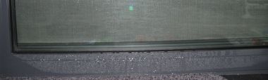

Lage vochtigheid en water loopt van de raamprofielen ?
Kan iemand mij eens uitleggen hoe het komt dat ik binnen in de woonkamer met een droge lucht zit(is natuurlijk normaal in de winter die droge lucht) van 30 a 40% MAAR toch het water van de binnenkant van de raamprofielen afloopt ?
Ik wil droge raamprofielen en een luchtvochtigheid van 50 a 60%, hoe kan ik dat realiseren ?
Welke raamprofielen bedoel je.
Waar het glas onder in zit of het hele kozijn of de draairamen waar het glas in zit.
Plaats een foto zodat we kunnen zien wat je bedoeld.
Onderaan dus.

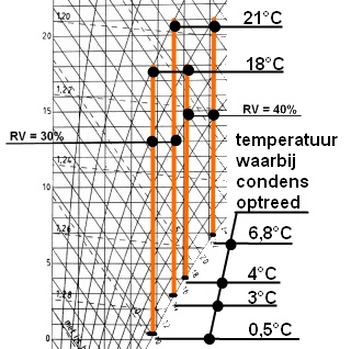

Dat heeft alles te maken met het dauwpunt en de temperatuur van het raamprofiel. Hier uitleg met onderaan een interresant bereking programma. Hoe lager de temperatuur van het profiel, hoe lager de luchtvochtigheid waarbij condensatie optreed.
Dit kan alleen met de temperatuur omhoog of de relatieve luchtvochtigheid naar beneden.
Je geeft wel de luchtvochtigheid op maar wat is de temperatuur in die ruimte.
Zo te zien zijn het aluminium kozijnen dit materiaal heeft een zeer goede warmte geleiding. Zodra de temperatuur buiten omhoog gaat zal dit verschijnsel ook wel verdwijnen.

Je moet met deze link maar eens bekijken en wat getallen invullen.
Je krijgt dan een dauwpunt getal en de oppervlakken van het aluminium kozijn en het glas hebben dan een lagere temperatuur.

Hier een grafiek. Als het raam of kozijn een gelijke of lagere temperatuur heeft dan de condenstemp zal daar dus condensatie optreden. Om condensatie te voorkomen kan dmv meer ventileren met buitenlucht en door door een betere isolatie. Met een betere isolatie kan de RV hoger worden. mvg Bernhard
Ja die bedoel ik Henk253. Ontzettend handig, je krijgt enig idee. :wink:
