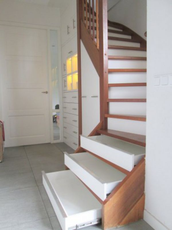

Graag zou ik lades in mijn trap willen, net zoals op onderstaande foto.

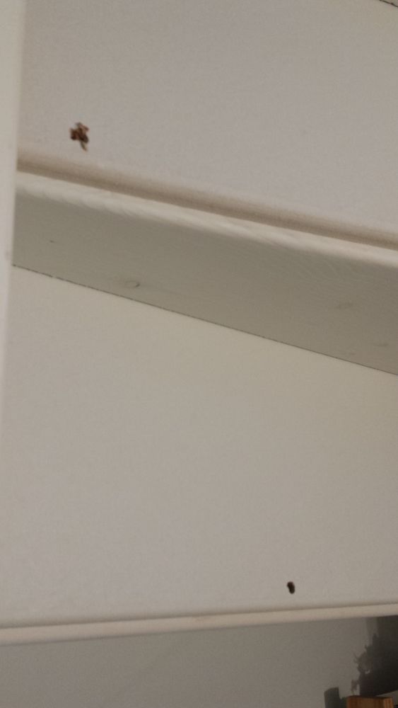

Nu hoorde ik van iemand dat dat als nadeel heeft dat de trap dan gaat kraken omdat de staanders ook een steunfunctie hebben. Ik heb echter het idee dat dat niet (helemaal) zo is, omdat de staanders er tegenaan gespijkert lijken te zijn (zie foto hieronder).
Wat denken jullie, zouden traplades nadelig kunnen zijn (zoals een krakende trap) of valt dat wel mee? Iemand ervaringen mee?

De staanders heten stootborden.
Kraken komt meestal door de stootborden, als die niet goed aansluiten op de trede. Maar ook open trappen kraken wel eens, dan is het speling van de trede in de boom.
Op zich kan je van een dichte trap de stootborden verwijderen. Ze zitten meestal in de bomen genest, dus dat wordt (voorzichtig) slopen.
Bij zulke lades moet je voldoende speling houden, bv. voor het doorbuigen van de trede.
Ik ben het ook nog van plan te maken, maar dan voor een klein (nieuw) trapje van 3 a 4 tredes.
