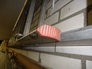

Ja, dat kan. Of het hout is eruit door de leeftijd.
Maar dat het aluminium zijn sterkte niet verliest, dat stelt me gerust.
Tja doorveren - misschien valt het wel mee - is zo'n 10 cm als ik in het midden ben.
Tiho
  • #22

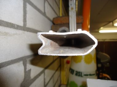

Ik vind het wel vreemd dat je zegt dat hij veel doorveert aangezien er hout in zit. Dit doen wij ook altijd bij aluminium kleppen van een vrachtwagen laadvloer/bak. Juist voor de stijfheid.
Misschien is hij niet volledig met hout gevuld.
Begrijp me niet verkeerd, het hout zal zeker een functie hebben.
Als dit hout nat wordt kan het ook bijna niet drogen en een goed mogelijk slachtoffer zijn voor houtrot.
Kun je zo in het profiel kijken en het hout zien?
Plaats eens een foto.

Ik ga eens even proberen in de ladder te kijken en een paar foto 's maken.

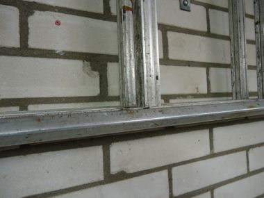

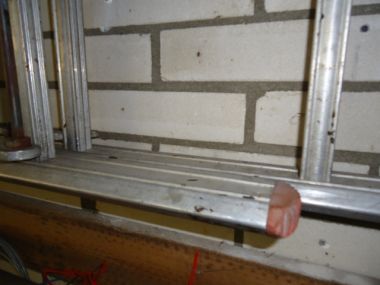

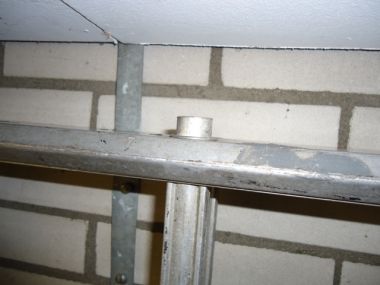

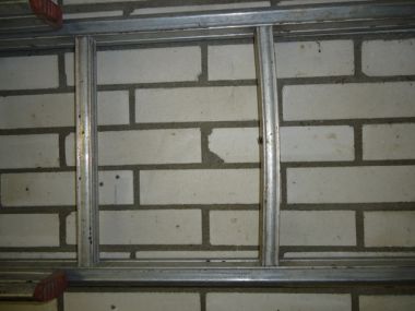

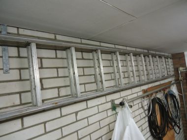

Ik moet (diep beschaamd) een deel van mijn verhaal inslikken.....
Er is geen hout en waarschijnlijk ook nooit geweest. Er zat wat aarde in - waarschjnlijk een keer zonder pootje in het gras gestaan ??
De stijlen zijn hol - ik kan er met een zaklamp helemaal doorheen schijnen.
Dus geen verrot hout, maar alleen aluminium. En dat blijft wel goed kennelijk in de loop van de tijd. Wat gebeurt er als aluminium zou bezwijken ? Is het dan plotsklaps middendoor, of komt er eerst een knikje in ? Met andere woorden: zie je dat vantevoren aankomen ??
Ik heb nog wel een paar foto 's gemaakt. Hoop dat ze zo overkomen.

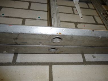

John212
  • #26
En deze - zoals je ziet is de onderste sport wat krom (al 30 jaar) - daar ga ik altijd heel voorzichtig op staan, of ik sla hem over.
Voor de rest geen zichtbare schade aanwezig.

Ik zou me kunnen voorstellen dat ze hout in een ladder doen dat je een signaal krijg wanneer de ladder overbelast wordt. Staal buigt bij overbelasting, hout kraakt eerst en aluminium breekt zonder waarschuwing, dat is een nadeel van dit materiaal. Door die kromme sport wordt die ladder afgekeurd. :P
  • #30
De draagkracht van de sporten is 1 van de redenen waarop ladders afgekeurd worden, zo te zien is de draagkracht van de sporten erg weinig/te weinig om het gewicht van TS verantwoord te kunnen dragen.
Alleen de specs van de ladder of een test zal dat kunnen aantonen.
