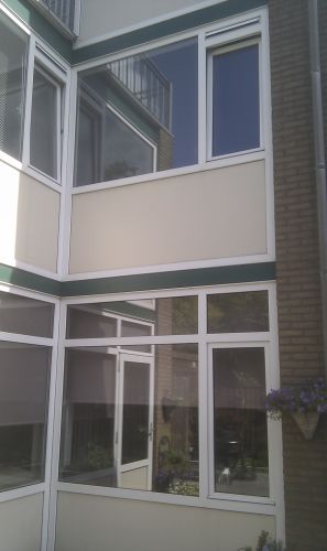

Waar zet je je ladder tegenaan bij kunststof kozijnen?
Ik neem aan dat je de bovenkant van de ladder kan laten rusten tegen die groene boeiplaten? Die zitten immers geschroefd, dus je zou verwachten dat er dan ook iets 'stevigs' achter zit toch?
Ik weet niet wat je wilt gaan doen op de ladder,maar als ik zo kijk kan je de ladder overal tegenaan zetten.
Wat zijn die lichte platen onder de ramen?
Is het dubbele beglazing,zelfs dan kan je je ladder er tegenaan zetten(wel ff je poten bovenin met iets inpakken voor beschadiging)
Die lichte platen zijn iets van trespa o.i.d. Het gaat een beetje tegen mijn gevoel in om daar een ladder tegenaan te zetten (net als tegen het raam overigens).
Zet een lat/plank vast op de ladder met klussentape, de lat verdeelt de kracht over een groter gedeelte.
De ladder zou ik niet in het midden van de platen zetten maar net onder of boven bij het kozijn.
