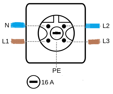

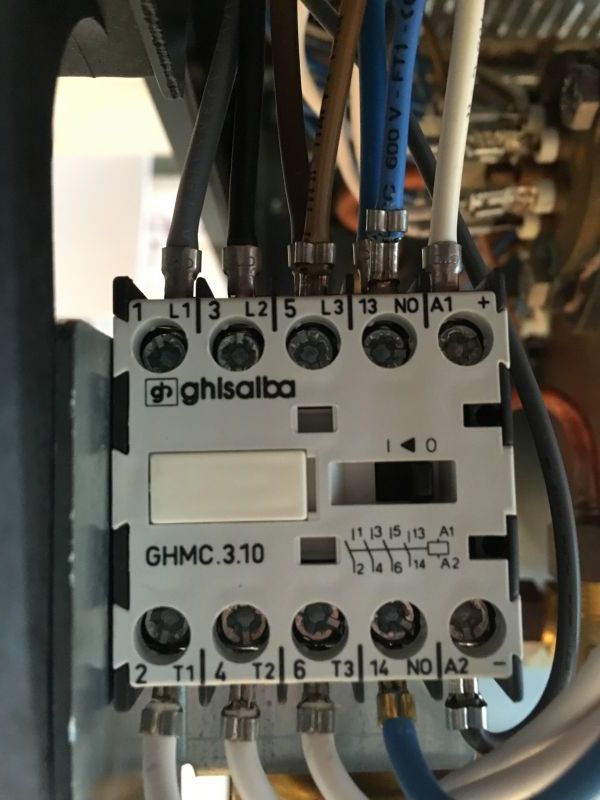

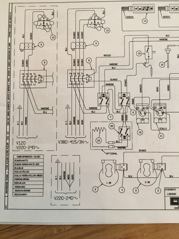

Ik heb een La Pavoni Bar T2V Espresso machine gekocht.
Deze zou op zowel 230 als 400 volt kunnen werken. Zie pagina 96 van de handleiding voor het aansluitschema.
In de keuken heb ik een perilex aansluiting met 2x 230v, ieder 16 ampère.
Hoe moet ik nu de stekker aansluiten?
Vergelijkbare vragen zijn al vaak voorbij gekomen in dit forum. Helaas kan ik het daar toch niet uit op maken.
Aansluiting in apparaat:
Schema uit handleiding:
Aansluiting stopcontact keuken:
