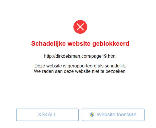

Als je de site in de link van ikheetsjaak (Do 22 Sep 2016 10:57) bedoelt:
Die geeft bij mij een waarschuwing dat het een schadelijke site is.
"Schadelijke website geblokkeerd".
Kun je dus maar beter niet op klikken!
Helemaal niks mis mee met die site.
Misschien heb je teveel bescherming of programma's lopen.
Kees
Nee, dit wordt door m'n provider zo gedaan. Heb wel eens geprobeerd dat uit te zetten maar dat gaat niet, want maakt niets uit welke browser ik gebruik. Ik kan wel een uitzondering toevoegen voor alleen die site, maar daar voel ik niets voor als ik de site verder niet ken.
Waar het dan precies door komt weet ik niet, maar is ook niet echt belangrijk voor een dergelijke site. Er zal wel een oorzaak voor zijn, bijv. een aantal meldingen omdat er ooit iets niet goed ging daar...
Maakt verder niet uit, goed om te weten dat anderen er geen problemen mee hebben! :wink:

Hier dezelfde waarschuwing
Kees heb jij toevallig ook Xs4all?
suc6
Gerrit
Boertje125
Ik wel.
Maar dat tegenhouden komt daar niet door
xs4all laat alles door.
het al dan niet tonen komt door op jouw systeem geïnstalleerde software.
Gerrit B
Specialist Telecom
Nee, maar bij Xs4all krijg je standaard F-secure als virusscanner en denk dat die het toch tegen gaat houden.
