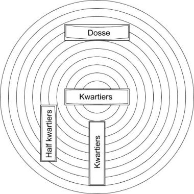

Een van jullie Vaste Beantwoorders had het hierover. Ik begrijp dat de benaming staat voor hoe een balk is gezaagd - kan iemand uitleggen wat het precies betekent? Voor- en nadelen? Wat is het beste voor nette hoekverbindingen?

Bij dosse wordt dwars door de kern van de boomstam gezaagd. Quartiers wordt uit een kwadrant gezaagd. Dat laatste is veel beter qua sterkte en qua werking (krom- en scheluwtrekken).
Hallo.
Kwartier gezaagd,word de stam uit het hart in 4kwarten gezaag. En dan worden er planken,of balken,van de rechte kanten gezaagd,zodat de jaarringen als het ware haaks op de dikte van de plank staan. Dit geeft mooi sterk hout wat weinig trekt. Bij dosse zagen lopen de jaarringen meer vlak in het hout,dit geeft meest wel mooiere vlammen. maar is gevoeligger voor krom trekken. Gr JohanL
Twee verschillende antwoorden, waarvan die van JohanL correct is. Bij kwartiers gezaagd hout wordt nog onderscheid gemaakt tussen zuiver kwartiers hout waarin de jaarringen haaks op de planken staan, en halfkwartiers hout waarbij de jaarringen schuin lopen. Ik heb een plaatje bijgevoegd hoe de verschillende planken in een boomstam kunnen zitten.
Wanneer hout droogt dan zal hout van de buitenzijde van de stam meer krimpen dan het kernhout, omdat aan de buitenzijde meer vocht in het materiaal zit. Daardoor gaat hout trekken. Praktisch gesproken betekent dit dat de jaarringen zich proberen te strekken. Omdat de jaarringen in kwartiersgezaagd hout dwars op de plankbreedte staan heeft dit weinig gevolgen voor de kromheid, alleen voor de materiaaldikte. Bij dosse gezaagd hout betekent dit dat het stuk dat het dichtst bij de kern zit het minste krimpt waardoor dergelijke planken meer krom gaan trekken.
Dosse gezaagd hout is vaak wel optisch aantrekkelijker omdat de in de langsrichting doorgezaagde jaarringen mooie vlamstructuren geven.
