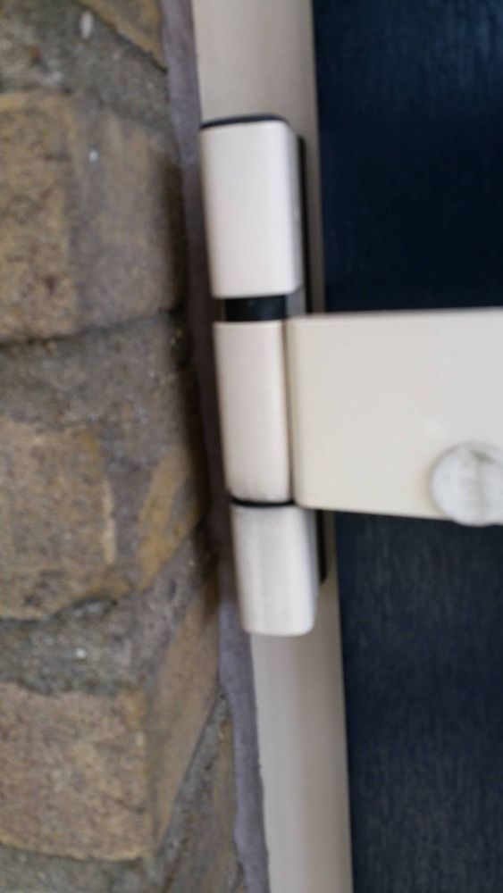

Hoe moet ik op een juiste manier de scharnieren van een kunststof deur oliën of invetten? Had er zelf net als bij een gewone scharnier wat olie tussenin gedaan, maar dat heeft het alleen maar verergerd.
Om kunststoffen te smeren is siliconenspray/siliconenolie het beste geschikt.
Wel een doekje onder houden want alles waar eventueel druppels op vallen wordt spiegelglad!
Ik zou liever teflonspray gebruiken.
Siliconenspray gaat overal opzitten met als gevolg dat als je later wilt schilderen je een slecht schilder resultaat krijgt.
Voor siliconenolie hoef je beslist geen duur merk te hebben. Ik betrek het bij een grootgrutter, die dat eens in de zoveel tijd voor een paar Euro in de aanbieding heeft.
Slaolie gebruiken om dingen in huis te smeren raad ik ten zeerste af. Met een beetje pech heb je na verloop van tijd een ransige lucht in huis, waarvan moeilijk is vast te stellen waar ie nu precies vandaan komt. Datzelfde geldt voor smeren met boter, margarine etc. Lapmiddeltjes, die ik alleen gebruik als het echt niet anders kan (vakantiewoning of zo).
Een flesje gewone rijwielolie of een busje WD40 kost ook haast niets.
Overigens heeft TS al aangegeven olie gebruikt te hebben maar dat hielp niet! :?
En het overschilderen zal ook wel meevallen, met kunststof kozijnen....
Beter is het om de deur goed af te stellen.
De onderste van de scharnieren moet het volledige gewicht van de deur dragen. De middelste en bovenste zijn voor de horizontale verstelling. Stel eerst de bovenste goed, en daarna pas je de middelste daar op aan.
