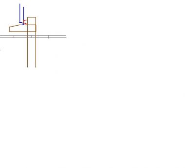

Ik heb een aantal keren een paaltje geplaatst met een stop er op.
Een paaltje in de grond met een dwarslat er op vast.
De lat heel iets schuin oplopend.
bovenkant van het latje bekleden met een stuk binnenband van een fiets.
Op het paaltje een stop vast zetten.
Het dwarslatje 1 a 2 mm hoger dan de onderkant van de deur.

Ok mensen. Bedankt voor jullie reacties. Zo te zien kan het wel een combinatie van paaltje en veerklem worden. Foto en tekening zijn duidelijk. Nogmaals bedankt.
