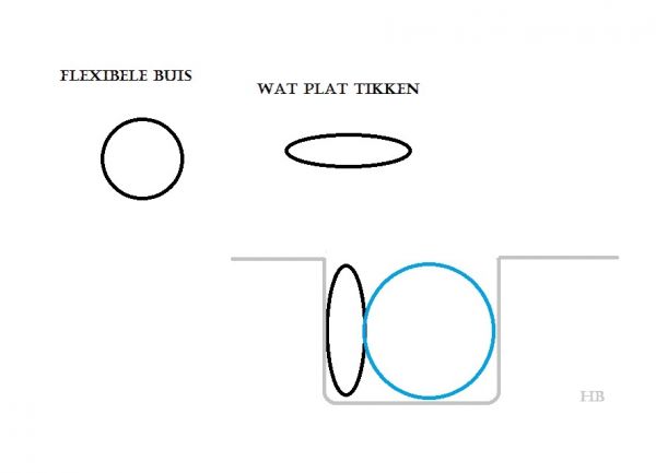

ik ben bezig met de waterleiding voor mijn inbouwreservoir alleen weet ik niet zo goed hoe ik dit nu het beste vast kan zetten..
ik wilde zelf een plank aan de gipswand monteren en dan met spijkerclips de mantel vast zetten..doe ik hier goed aan of zijn er beter oplossingen?
verder had ik een gleuf gefreest in de vloer om daar de mantel in te laten lopen..moet ik deze ook nog vast zetten of kan dat zo wel?..komt nog wel zandcement vloer op
thx
Je kunt de buis vast zetten op de plank met klic beugels
en in de vloer pakte ik altijd afvalstukje flexibele buis en tikte die plat en dan klem tussen cement en slang.
