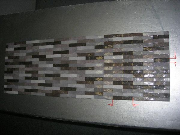

Kunnen deze wandtegels zonder voeg geplaatst worden ?
Het lijkt me dat als ze met voeg gedaan worden dat het motief verloren gaat omdat de kopeinden eigenlijk door moeten lopen.
Als het zonder voeg kan is de lijm dan voldoende om de naad waterdicht te maken ?
Als het niet kan wat is dan de minimale of beste voegbreedte ?

Zonder voegen, wordt het nooit goed waterdicht.

Bedankt voor je reactie maar het zijn tegels van 60 x 20 cm dus niet op een matje
ik ben bang dat als je ze met voeg plaatst dat de uitstraling verloren gaat.
Zijn de tegels perfect maatvast ?

Volgens de leverancier zijn ze goed maatvast, geen klachten gehad hierover en ze zijn voor de achterwand van de inloopdouche.
Wgb
Goed maatvast is wat anders dan perfect maatvast. :wink:
Veel producten worden onder tolerantie geleverd en als deze tegels daar aan voldoen is het in orde. Geen klachten. En je snapt het al hoe nauwkeuriger de tolerantie, maatvastheid, hoe duurder. :)
Je wilt of moet een hele dunne voeg maken, laten we zegen 1 mm, geen idee of zo dun kan. De tolerantie op die tegels is + en - 0,2 mm, je pakt en plakt toevallig twee + 0,2 tegen/langs elkaar krijg je het moeilijk.
Zeker in het natte douchegedeelte, zul je toch een voegje aan moeten houden, en de tegels met een WD voeg in moeten voegen.
De meeste WD voegmiddelen zijn heel fijn van structuur, dus geschikt voor een dunne voeg.
Hou een voeg aan van 1 á 2 mm, en neem een zilvergrijze voeg.
Dan zal het bijna niet opvallen, dat er een voegje tussen zit omdat in de tegels ook verschillende kleuren tegen elkaar aan lopen.
Als je niet voegt, krijg je straks gegarandeerd lekkage problemen.
Met tegel lijm alleen, kun je het niet voldoende waterdicht maken, want dan trekt al het vocht in de tegels.

Bedankt, we nemen een voeg van 1-2 mm en de kleur zullen we bekijken maar zilvergrijs nemen we mee als advies.
@Wgb : de kleurtjes zijn 11 x 60mm maar het is één tegel van 20 x 60cm dus geen matje.
