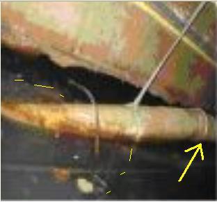

Tijdens een bouwkundekeuring van een (aanstaande koop) woning, zijn de volgende gebreken aan het licht gekomen en dienen direct opgelost/vervangen te worden.
In de kruipruimte staat veel water, afkomstig vanuit de riolering. De bodemstructuur lijkt onvoldoende vast en is verzakt, de bodem van de kruipruimte is niet vlak en geheel of incidenteel langs de
funderingen ernstig ingeklonken.
De kruipruimte is ongeveer +/- 60 m2. (bouwjaar 1974)
1. Het gaat dus om de kruipruimte leegpompen, camera inspectie, ingezakte bodem ophogen,
aanbrengen van bodemafsluiter (schelpen)+ volledig vervangen van de gehele riolering in
de kruipruimte.
2. De aanwezig de gasleiding in de kruipruimte is mogelijk aangetast door roest. Voor de veiligheid wil ik de gasleidingen onder de kruipruimte volledige laten vervangen.
Wie kan me vertellen wat dit bijelkaar gaat kosten, als ik dit allemaal door een vakerkend bedrijf laat doen?
Ik wil niet achteraf voor onnodige verrassingen komen te staan.
Alvast bedankt voor jullie reacties/adviezen!
Gr.
Kim

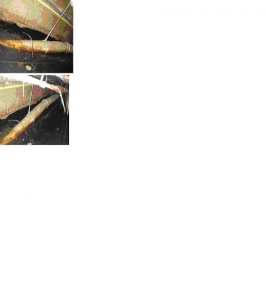

Zie fotos.

Ik zie helder water, is het in de zomer droog?
nee het water is alles behalve helder...het ziet er echt zwart uit en het stink behoorlijk.
of het in de zomer droog is, weet ik niet. de fotos zijn 2 weken geleden genomen.

bij de pijl is de riolering geknikt, vermoedelijk dat hij buiten ook is verzakt of afgebroken is bij de gevel.
Ik zie hier een plas riool water liggen.
dus buiten op graven en een nieuw stuk leiding naar binnen tot aan bestaande leiding.
Bedankt voor je uitleg! is dat iets wat veel ellende met zich mee kan brengen of is dit simpel op te lossen? En welke onzichtbare nadelen kunnen nader optreden ivm die afgebroken riolering? misschien stel ik stomme vragen, maar heb hier nul verstand van
Ik heb geen glazenbol om te zien wat het zoal brengt.
Het moet buiten op gegraven worden om te zien hoe het daar zit zit het daar goed( evt te controleren met camera in spectie) dan moet er een nieuwstuk leiding naar binnen gewerkt worden.
Zeker wel een dag werk met 2 man viesputje.
Maar het is goedkoper dan geheel nieuwe leiding
