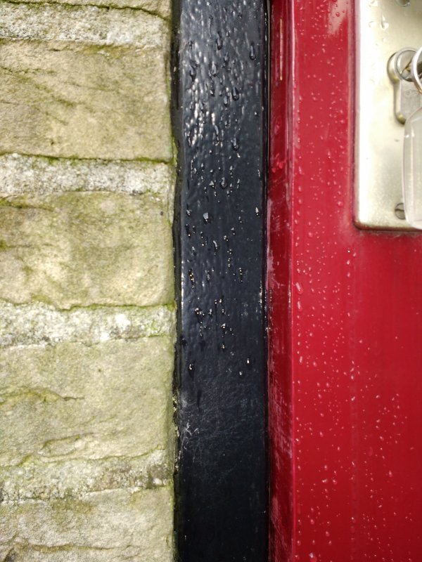

Één kant van een deurkozijn zit niet goed vast, daardoor is er wsch vocht tussen gekomen en is het kozijn krom getrokken, waardoor de deur heel erg klemt, zie foto. Is er een manier om het kozijn weer naar de muur te trekken en vast te zetten?
Hoe komt het dat het kozijn niet meer vast zit? Heb je een waterpas of rei tegen het kozijn gehouden?
Er zijn speciale montageschroeven voor kozijnen, welke zichzelf zonder plug vastzetten in steen. Wel uiteraard even voorboren. Hiermee trek je de stijl weer iets tergu
