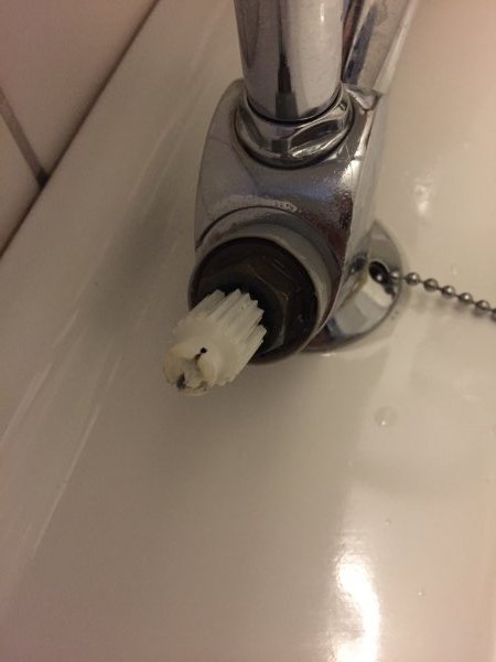

Weet iemand hier hoe ik deze kraangreep eraf krijg? Dit ivm lekkende kraan. Ik heb van alles geprobeerd, ik zie er geen schroefje in en met kracht het eraf trekken lukt niet. Ook tussen knop en kraan met een platte schroevendraaier wrikken helpt niet.
DSR9500
Nog net iets harder trekken :-|
Brenda-
Lukt voor geen meter. Bang dat ik de kraan straks kapot maak. Vervelend zeg, wil hier niet iemand voor inschakelen, lijkt een simpel klusje.

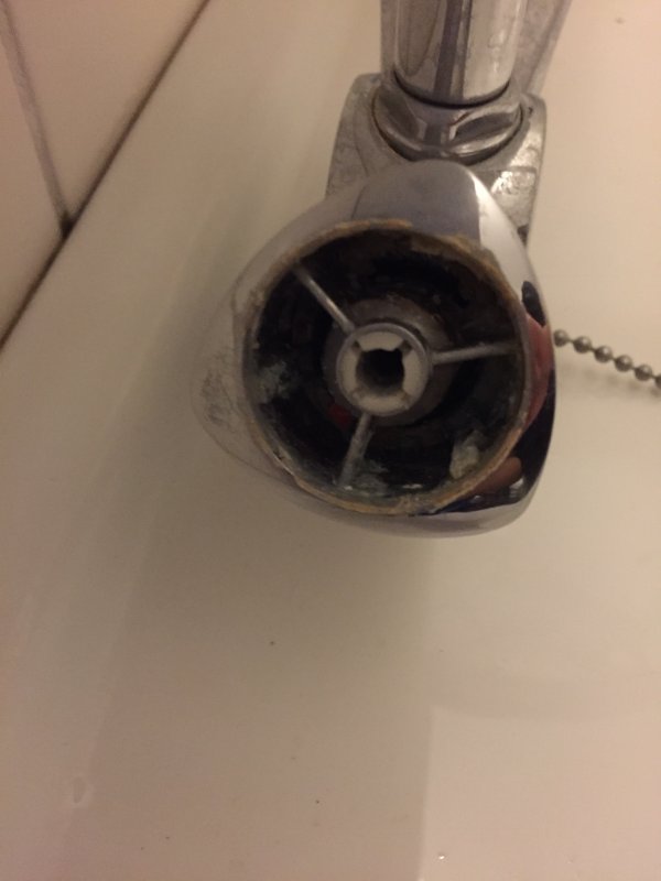

Frank
Even inspuiten met ontkalker.
Brenda-
Ik heb het ingespoten met schoonmaakazijn, andere ontkalker heb ik niet. Daarna zou die eraf getrokken kunnen worden? Of zit er toch niet ergens een schroefje verstopt?
Frank
Laat maar een tijdje intrekken.
Eventueel afwisselen met WD40.
Marcn88
De 4 witte pinnetjes iets naar elkaar toe drukken en tegelijkertijd aan de knop trekken dan moet deze eraf komen
Gewoon een schroevendraaier tussen kraankop en kraan, kost flink wat kracht bij dit type.
Brenda-
Beste mensen, met een combinatie van bovenstaande adviezen is het eindelijk gelukt die knop eraf te krijgen! Hartelijk dank daarvoor!

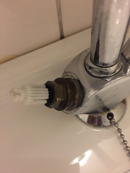

Nu ziet de situatie er zo uit.
Maar het moertje gaat er niet af, de hele kraan draait mee, maar het moertje zit muurvast. Er is een grijs ringetje van de kraan of de knop eronder, zit het moertje daaronder? Want die ring moet ik er dan af knippen. Heb al tig filmpjes op YouTube bekeken maar zie nergens die grijze onderste ring.

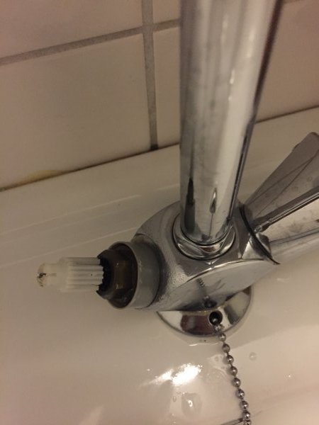

Brenda-
Oké het grijze ringetje is er ook van af nu!
Krijg alleen nog steeds niet die moer losgedraaid.

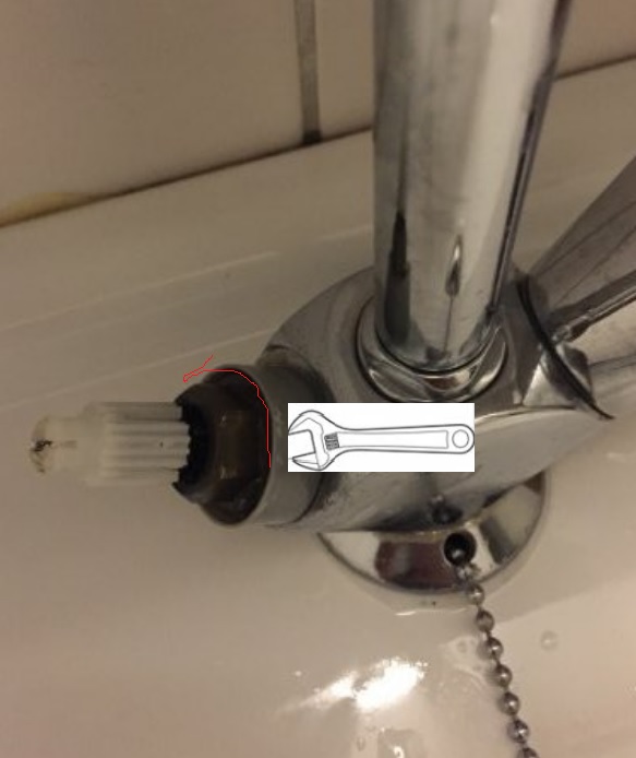

Frank
Je moet de onderste zeskant losdraaien om de kraan te vervangen.
Je hebt toch wel de waterdruk er af?
Brenda-
Dat zit echt helemaal muurvast, losdraaien gaat met geen mogelijkheid.
Uiteraard waterdruk eraf, er zitten hoekstopkranen onder de wastafel.
Kan volgens mij beter een nieuwe kraan aanschaffen.
Frank
Gebruik een goed passende sleutel, en vraag anders even een handje er bij van iemand met meer kracht.
Je draait toch wel linksom los?
Henk253
Het is al een oud model kraan.
met een goed passende bahco of steeksleutel tegen de klok in los draaien.
eigenlijk moeten beide knoppen vervangen worden of beide kanten nieuw kraanleertje.
Als je gaat voor vervangen kraan dan zal dat ook wel moeilijk gaan want vroeger hadden ze namelijk een grote moer er onder zitten en die zal nu ook wel verkalkt zijn.
En je hebt er een speciale tang voor nodig.
Brenda-
Ik draai ook tegen de klok in. Maar ik ben er wel klaar mee nu, schakel wel wat fysieke hulp in.
