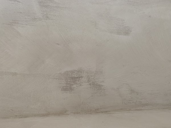

Hoi allemaal!
Wij zijn een paar maanden bezig met het opknappen van een jaren ‘30 woning. Afgelopen weer hebben we voorstrijk op de gestucte muren aangebracht. Bij een verfspeciaalzaak gehaald, waar ze ons helaas vergeten waren te vermelden dat we het moesten aanlengen met water (stond ook niet op de emmer). Dat had ons wat voorstrijk en tijd gescheeld maargoed.
Gister hebben we primer voor kalkverf over de voorstrijk aangebracht, dat moet 12 uur drogen. En vandaag hebben we de muren geverfd met kalkverf (carte colori).
Helaas zien we overal een soort donkere krassen (zie foto’s) die niet verdwijnen bij de 2e laag.
Ik vind dit erg jammer :-( Kan dit wat te maken hebben met de voorstrijk of heeft iemand een idee hoe dit ontstaat en wat we hieraan kunnen doen?
Ik hoor het graag, ben zelf geen kenner en er is niks op Google te vinden hierover dus alle tips zijn welkom!

Dit lijkt me typisch iets om mee terug te gaan naar de speciaalzaak.
Normaal komen er geen krassen op de muren.
TS
Voorstrijk wordt gebruiksklaar geleverd, alleen bij "zeer zuigende" onder grond kan je het verdunnen 1 op 3 voorstrijk/water, maar bij normaal stucwerk is dit niet nodig.
Op foto 1 ziet het geheel er erg ruw/streperig uit, is de muur wel glad na geschuurd, voor het texen.
Zijn de strepen voelbaar ?
Als u kalkverf met een kalkverf kwast kris kras opzet dan krijgt u het betonlook effect met kleur schakeringen waar het voor bedoeld is.
De zwarte plekken kan ik niet thuis brengen.
U zet het onverdund op ?
Nee de kalkverf is verdund (20%) opgebracht, zoals in de instructies staat. Dat is het vreemde...
Ik hoop heel erg dat het vannacht wegtrekt en dat het morgen een egaal resultaat geeft, anders maandag toch maar even de leverancier bellen.
Ik vermoed dat de verf te schraal is, 10% verdunnen is het advies
Behandel één zwarte plek met onverdund kalkverf als proefje
