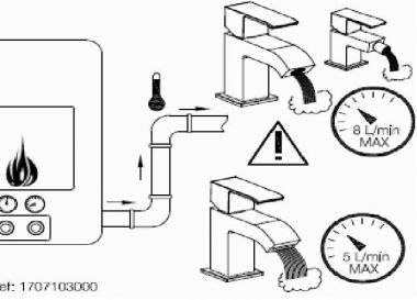

Weet je ook hoeveel je cv ketel aan warm water geeft.
Want kwam dit tegen in de technische documentatie
misschien heeft er hier ook iets mee te maken
Kacheltje
Dat kan er zeker mee te maken hebben Henk.
Als er teveel debiet door de kranen loopt dan neemt het geluidsniveau toe.
De installateur zou dan doorstroombegrenzers moeten plaatsen om het teveel aan debiet terug te brengen.
De leverancier zal normaal als eerste vragen of dit voorschrift in acht genomen is neem ik aan.

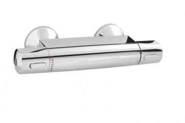

Maar als ik de badkraan zo hoor fluit deze.
En aan de stand te zien is het een thermostatische kraan.
Deze kranen zet je toch altijd links open en rechts regel je de temperatuur.
Ik heb ze nog nooit gezien die rechts aangezet worden.
Zou de oorzaak ook in het omwisselen van warm en koud kunnen liggen.
En ik heb 2 of 3 keer mee gemaakt dat er waterbesparende perlators in kranen waren gezet die daar door ook veel meer stromings geluid maken.
klopt niet helemaal rene.
de meeste thermostaat kranen regel je inderdaad rechts de temperatuur, maar ze zijn er ook die die bediening links hebben. o.a een venlo thermostaat.
ik heb er zelf ook een gehad, en heb er nooti aan kunnen wennen, dus ik heb hem vervangen.
groeten b.

Kijk 1 kraan die een braam heeft oke maar alle kranen last van lawaai een meer dan een andere.
en de kranen die geplaatst zijn hebben zo`n uitloop dat max 5 liter/min mag hebben.
