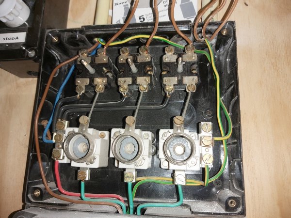

Stoppenkast –> Men heeft van 3x 16amp stoppen 1 aansluitling gemaakt (3x fasedraad, 1x aarde)
>> In de foto van de stoppenkast zie je rechtsboven het leidingwerk lopen naar de stekker

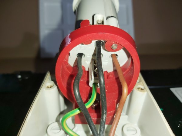

Stekker krachtstroom –> Daar zie je de 4 draden terugkomen (2x zwart, 1x fase, 1x aarde)
>> De 2 zwarte draden is het verlengstuk van de fasedraden, dus geen schakeldraad (is afkomstig van een dikke kabel)

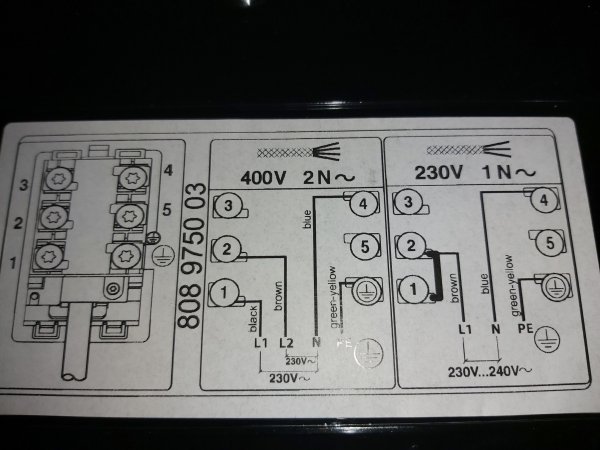

Aansluiting inductie kookplaat –> Op de aansluiting tekening zie je 1x zwart, 1x bruin, 1x bruin en 1x aardedraad staan
>> Zwart is neem ik aan fase (= L), en bruin idem (= L), aarde is duidelijk maar hoe zit het met het blauwe draad t.o.v. de bruine die ik heb? Er is n.l. geen blauwe draad aangesloten in de stoppenkast.
Ik zie verschillende opties op internet v.w.b. 3 fase aansluitingen. Meestal 3x fase, 1x nul. Ik neem aan dat de huidige aansluiting, zonder blauw ook functioneel was maar hoe is dat aangesloten? Weet iemand wat ik moet doen? Hoe kan ik de inductie aansluiten met de huidige bekabeling?
Oplossing denk ik:
3 stoppen aanpassen naar 2 (1 stop vervallen) zodat ik 2x 16A over heb. Dan een blauwe draad doortrekken (2.5mm) zodat ik uiteindelijk 2x fasedraad over heb, 1x nuldraad en 1x aardedraad.
Deze draden aansluiten:
1x bruin
1x zwart (=bruin, 2e fase)
1x nul
1x aarde
Zo zou het moeten lukken toch?
Mijn advies: deze rommel eruit en de aansluiting geheel (laten) saneren. Verder idd blauw doortrekken en de 4 polige Ceeform vervangen door Perilex Wcd met nul.
