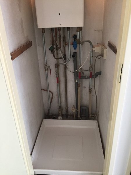

Ik wil hier graag een kraantje plaatsen voor een wasmachine, welke buis kan/mag ik daarvoor gebruiken..?
T-splitsing ertussen met kraan..? En de afvoer, die is te smal nu toch? Hoe kan ik dat oplossen..?

De leiding in het midden is de koudwaterleiding.

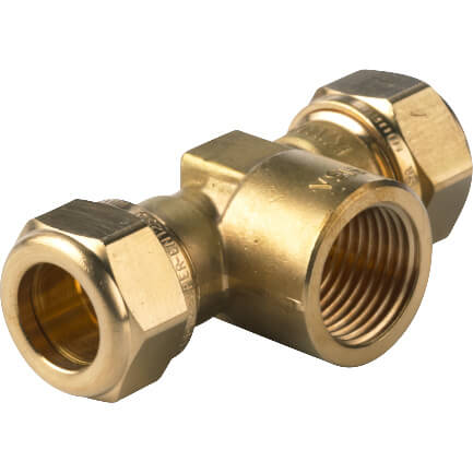

Je kan daar een koppeling 15 x 1/2 x 15 tussen zetten:
En daar dan een wasmachinekraan op monteren.
Wat is de diameter van de afvoer leiding? 32mm zo te zien.
Dat is te krap voor een wasmachine afvoer.
Is dit op de begane grond? Hoe loopt de leiding verder naar beneden? Kruipruimte?
Frank
Of zie ik daar vlak boven de grond een verloop van 40 naar 32 zitten?

32 idd door 40 vervangen en kraantje zoals u zei op koudwaterkraan gezet.
Hoe het zit met al die draden, werkelijk geen idee! Haha...
Dat snoertje is voor thermostaat, kan dat..?
Ik hoop iig dat het zo goed is. Had liever de kraan en afvoer iets lager gehad vanwege de hoogte van de stopcontacten. Maar aangezien de buis afvoer maar 40is leek me die hoogte boven zwanenhals toch wel noodzakelijk...
Ziet u nog iets wat anders moet..?

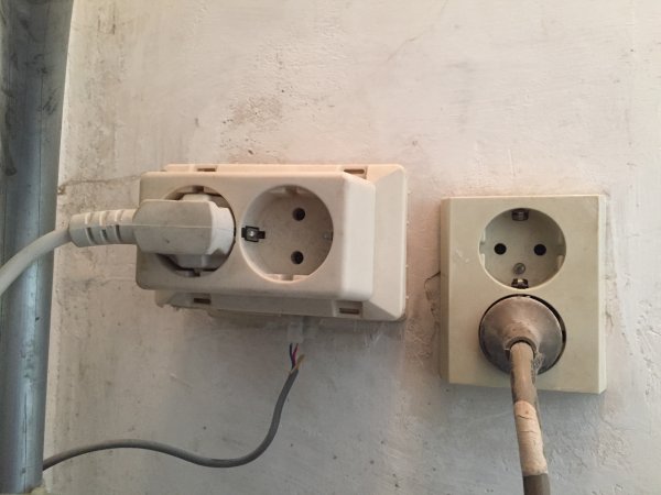

Ik heb geen goed gevoel van de elektrische aansluiting, kan je zowel van het stopcontact als van die lasdoos waar dat snoer ingaat even een foto plaatsen?

De pijp van je overstort naar de afvoer ontbreekt nu nog in vergelijking met de eerste foto.
Di80
Scherp!
Dat klopt, daar komt een flexibele slang tussen.

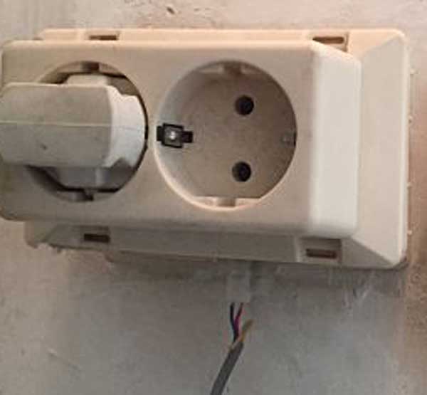

Hier de foto van de stopcontacten.
Kees
Het lijkt erop dat iemand de draad van het thermostaat (een soort beldraad of telefoondraad) mee heeft getrokken door de buis van de 230 V van de wandcontactdoos (wcd). Zeker weten doe je dat pas als je de onderplaat daarvan weghaalt.
Lijkt me niet in orde zo, want voorzover mij bekend mag je zulke draden niet meetrekken.
Het lijkt trouwens alsof dat met een klein stekkertje onderin de plaat van wcd is verbonden.
Krijg de foto niet scherper dan dit.
Het ziet er niet echt geweldig uit met dat loshangende draadje.

Maar dat is dan ook niet 'even' op te lossen geloof ik.
Nieuwe draad leggen betekent infrezen vanaf thermostaat naar cv..?
Wat is het risico als de draad meegetrokken is..?
Morgen maar eens even de boel open gooien en kijken. Kan ik gelijk zien of de stopcontacten geaard zijn.
Frank
Maar wat ik ook niet goed snap is dat het snoer dat in de rechter wcd zit in een lasdoos verdwijnt vlak boven de grond.
Dat lijkt me ook helemaal niet volgens de regels.
Laat er anders even een deskundig persoon naar kijken voor de zekerheid en voor je veiligheid,
Je kan eventueel een draadloos thermostaat aanschaffen als je geen fatsoenlijke verbinding kan maken.
