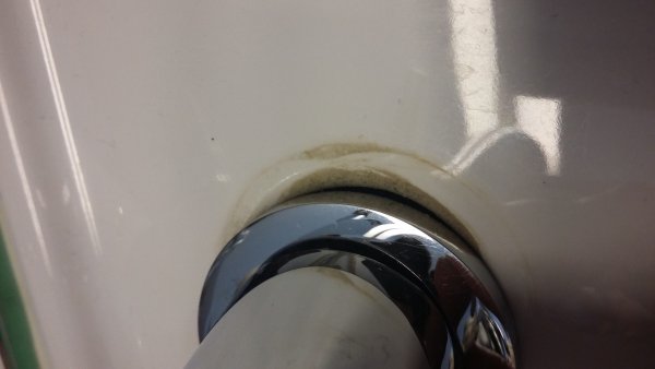

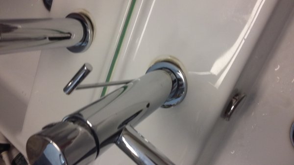

Kraantje los, waar weer vastzetten?
Ik zie niet waar of hoe ik dit kraantje kan vastzetten. Tips?
Aan de onderkant van de kraan dus onder de wastafel zit een grote moer en die moet je aan zien te draaien. Vaak is daar lastig bij te komen.
Bedankt voor het snelle antwoord!
Dat is waar ik voor vreesde. De volledige wastafel is met siliconen bevestigd op een houten kastje. Dus silliconen doorsnijden, volledige wasbekken losmaken en dan van onderin vastdraaien?
Meestal kun je hier van onderaf bij, wel lastig maar te doen.
Haal eventueel aanwezig schapje uit het kastje.
Voor een grote moer hebt u een wastafeltang nodig, is de kraan van recente datum dan is het te doen met een pijpsleutel.
