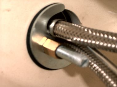

Ik heb onlangs een natuurstenen wasbak gekocht met een dikte van 15 cm. In de wasbak zit ook een gat voor de kraanaansluiting met een diameter van 35 mm en een diepte van 15 cm.
Bij de aanschaf van een kraan loop ik nu tegen het probleem aan dat de meeste kranen geschikt lijken te zijn voor bevestiging op een ondergrond die maximaal 5 cm dik is.
Weet iemand of en waar er kranen met een geschikte aansluiting te vinden zijn?
Of is er een manier om de aansluiting van een 'gewone' kraan te verlengen?
Fiesiekus
De wastafelkranen die ik ken, werken met flexibele slangetjes en werden vastgezet met draadeinde met daaraan een soort hoefijzer.
Zoiets:
Als je die beide in een langere uitvoering erbij koopt en monteert, moet dat toch wel kunnen?

Dat lijkt me ook ja, vraag me af waarom ze me dat bij de zaken waar ik tot nu toe geweest ben niet konden vertellen. Ik ga op zoek, dank!
