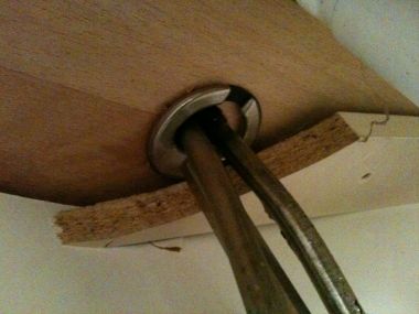

Ik wil de kraan in m'n keuken vervangen, maar vroeg me af hoe ik hem eigenlijk los kan krijgen...
Hierbij een foto van de bevestiging aan de onderzijde van het aanrecht:
De kraan lijkt te zijn bevestigd dmv een zeshoekige staaf die door het aanrechtblad omhoog gaat. Iemand enig idee hoe ik dit los krijg zonder de boel te slopen?
Die staaf zal je wel los kunnen draaien....en dan kan je de kraan van je aanrecht af halen..(Uiteraard ook je leidingen losmaken misschien overbodige opmerking)

ook kan je een probleem krijgen met het stukje hout ernaast,
bij plaatsen van nieuwe kraan , dat stukje hout kan vast wel weg.
succes Ronald
Met een pijpsleutel van, ik dacht, 13 of 14 mm kunt u de staaf er af draaien, de kraan kan er dan zo uitgetild worden.
Nieuwe kranen hebben vrijwel allemaal dezelfde bevestiging dus het stukje hout (spaanplaat) hoeft er niet af.
