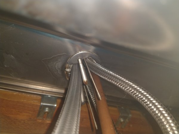

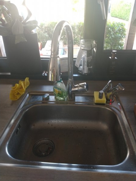

Hoe zet ik die kraan vast beste mensen
Moertje op de beide draadstangen en dan met een pijpsleutel vastdraaien, er is slecht bij te komen.
Ik zet altijd een stukje pijp over de draadstang zodat de moer een eind naar beneden komt, dat werkt veel gemakkelijker.
