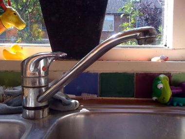

De onderste ring van onze keukenkraan is gebarsten en het leertje dat eronder/ertussen zit springt er af en toe uit. Gevolg: water spuit de keuken in. Kan ik deze kraan repareren? Zijn dergelijke ringen los te koop? Het gaat om een Pelgrim kraan van meer dan 10 jaar oud. Misschien wel aan vervanging toe?
En als ik een nieuwe kraan moet kopen, kan ik die dan zelf makkelijk aansluiten? Of is dat een lastige klus?
Hier een foto van de kraan, het gaat dus om de onderste ring.

Je zou eens via https://onderdelennl.atagbenelux.com/ZoekTypeNr.aspx kunnen kijken of je het onderdeel eventueel kunt bestellen.
Anders een nieuwe kraan. Installeren kan meevallen. Zit deze in je keukenkastje met een knelkoppeling op de buis? Dan hoofdkraan dicht, kraan open tot er geen water meer uit komt en je kunt deze los draaien. Er kan nog altijd wat water uitkomen. Als je dan vanuit je kastje naar boven, naar de kraan kijkt, zie je waarschijnlijk ook een stang waarmee de kraan vastgeklemd zit op je aanrecht. Deze losdraaien en je kunt je kraan eraf tillen. Nieuwe erop, alles vastzetten en klaar.
Gezien de leeftijd van de kraan zou ik zelf niet de moeite nemen om onderdelen te gaan zoeken en bestellen. Je loopt de kans dat de lak duurder wordt dan de brief. Een nieuwe kraan is in vele prijsklassen te krijgen.
De kraan uitwisselen is prima te doen. Kijk bij een eventuele nieuwe kraan wel even naar de aansluiting. Er zijn verschillende mogelijkheden in.
