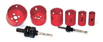

Nog tips voor het boren van het gat in het gelamineerde aanrechtblad?
Gatenboor ?
De Haan
Specialist Planten en Tuinen
Voorsnijboor?
