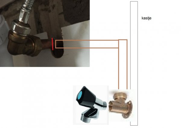

Onlangs heb ik een vaatwasser aangeschaft en die staat tijdelijk in de aanbouw. Ik wil deze dus tegen de keuken aan zetten maar dan moet ik wel eerst een kraan plaatsen onder de wasbak.
Zie fotos;
Ik wil dus de flexibele kraan ( zilver ) buis loshalen, een soort van T stuks monteren op de kopere koppelstuk. Vervolgens flexibele buis aan de T stuk en de kraan ook op het T stuk. Kan dat ?
Wat kan ik het beste doen en welke stukken heb ik dan nodig ?
Ik heb totaal geen ervaring met namen van stukken dus alle extra info is welkom.
Bedankt alvast.
Moet dus zo'n kraan komen :
Ik zou gewoon even de leiding door zagen en dan een t-stuk plaatsen, vervolgens de leiding naar binnenzijde kast wand te trekken en een muurplaat bevestigen op het hout en daar in kan je de kraan draaien.
Nu heb je ook geen last van waterslag.

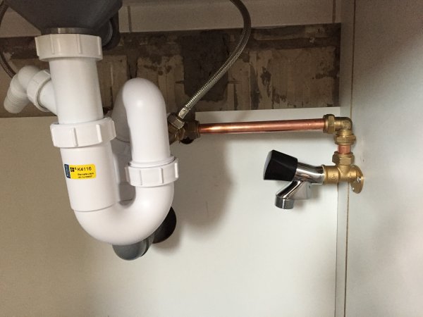

Beste Henk bedankt voor je hulp.
Ik heb zojuist alles gemonteerd hoop dat het zo goed is.
Ook gelijk een afvoer gemaakt.
Tot op heden geen lekkage ofzo hoop dat het zo blijft.
Nu nog stap 2 , moet een gat boren in de kast en in een muur waar de slangen doorheen moeten dat wordt straks flink boren en maar zien hoe dat gaat aflopen :)
Maar Gelukkig hebben we dit al gedaan, Bedankt Henk !
Is het vertekening in de foto of zit de sifon er een beetje scheef onder?
Alle wartels één of twee slagen los en weer even recht zetten.
Haha ben meteen gaan kijken maar komt inderdaad door de foto, sifon staat gewoon goed recht.
Toch bedankt en echt knap dat je dat ziet en even meld, respect ! :)
Ben net een uurtje terug klaar met alles ( gaten boren slangen aanleggen enz )
Kreeg wel ellende met de afvoer slang, kreeg hem niet gedemonteerd ( Beko vaatwasser ) en heb de afvoer slang verlengd met een koppelstuk. Zojuist de vaatwasser een rondje gegeven en alles ziet er prima uit.
Fijne nacht mensen.
