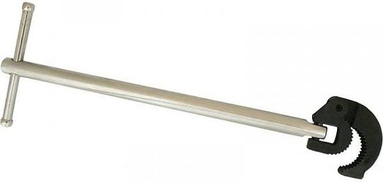

Hallo allemaal,
Laatst heb ik een nieuwe kraan voor in mijn keuken gekocht. Nu is deze nieuwe kraan echter een kraan met een vaste moer eraan vast (Zie foto hieronder). Heeft iemand enig idee hoe ik dit aan mijn aanrecht moet monteren? Een foto van de aansluiting van hoe de kraan die er nu in zit heb ik ook toegevoegd aan de foto's hieronder.
Bij voorbaat dank,
Die moer moet er af en over de leidingen heen, kraan door het aanrecht steken en leidingen weer door de moer steken en dan de moer vastdraaien. Zit er geen installatie instructie bij?
Is het een stenen aanrechtblad dan opmeten als de gaten wel passen, want moer komt wel heel dicht bij de spoelbak langs.
Waarom zitten er drie aansluitingen aan?
Dit is geen normale mengkraan.
Als ik dat dikke stuk schroefdraad zie, dan denk ik dat hier ook gewoon een grote moer bij hoort.
Is dat er niet bij geleverd?
Die moer moet je vastzetten met een kraanmoer sleutel, omdat je er met een gewone tang of bacho niet bij kunt.
