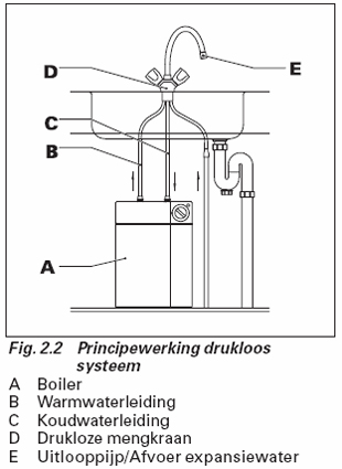

Ik heb in Duitsland een nieuw keuken kraan gekocht. Maar deze blijkt drie wateraansluitingen te hebben.
Ik heb een koud water aansluiting en een warm water aansluiting wat afkomt van de CV ketel.
Ik heb dit op internet gevonden
Mijn vraag; is deze kraan met drukloos functie mogelijk aan te sluiten zonder de éne aansluiting te gebruiken.
Grt
Ik denk dat je gewoon aansluiting c kan af doppen en dan als gewone mengkraan kan gebruiken.
Bedenk wel dat je dan een stukje dode leiding onder de kraan hebt.
succes
Je bedoelt het overdruk/inlaatcombinatie.
deze gaat pas los bij 8 bar neem ik aan.
Dus dat lijkt mij geen probleem.
Toch zou ik deze kraan niet gebruiken als je geen boilertje er onder gebruikt i.v.m. dode leiding.
Het is waarschijnlijk een lagedruk mengkraan.
Leiding B is dan een open verbinding met je uitloop. Leiding c laat koud water toe als je de warmwaterkraan opendraait. Het expansie water loopt dan gewoon via leiding C en de uitloop weg.
Je kan deze dus niet gebruiken zonder lagedruk boiler er bij.
