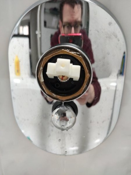

Ik heb de cartouche van de kraan vervangen echter blijft deze lekken. Hij lekt ook alleen als de kraan open staat. Zie ik iets over het hoofd?
De ring heb ik al zo vast mogelijk gedraaid.
Had je daar een pijp sleutel voor?
en welk merk en type gaat het over?
Heb je de rubbertjes die achter in de cartouche zitten wel goed zitten.
Of zijn de rubbertjes van de oude cartouche niet per ongeluk blijven zitten in het kraanhuis.
Of de cartouche zit er niet goed in.
