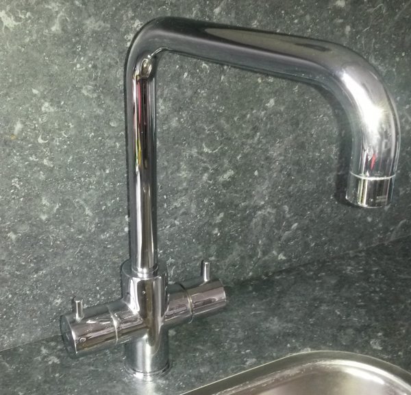

Mijn keramische keukenkraan lekt. Nu weet ik dat je die kunt openen om het binnenwerk te vervangen. Onderaan de knoppen voor warm en koud zit alleen een knobbeltje (geen schroef) waar hij volgens mij mee open gemaakt zou kunnen worden. Ik kan er alleen niet makkelijk bij vanwege het aanrecht. Dus ik vraag me af of daarvoor eerste de hele kraan uit het aanrecht moet?
(Verschilt dit per kraan dan maak ik uiteraard een foto zodat jullie het beter kunnen beoordelen.)

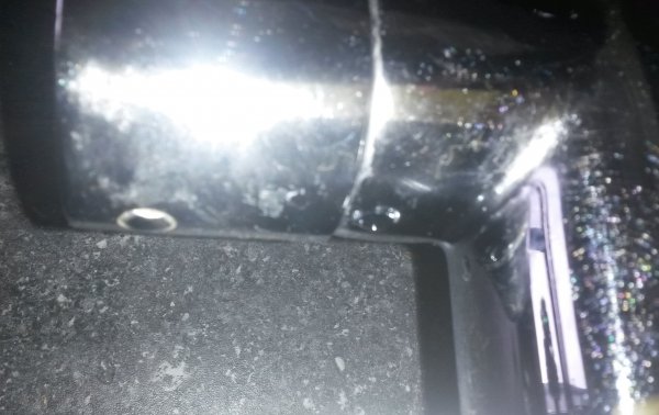

Hierbij een foto:
Ik zie alleen het nopje aan de onderkant van de knoppen waarmee je de knoppen eraf zou kunnen halen, vermoed ik:
Ken je met een spiegeltje kijken als hier een inbus of gewone schroef zit zodat je de kop er af kunt pakken.
en als je het water dan afsluit dan kan je de keramische bovendelen er uit draaien met bahco of goed passende steeksleutel.
Inderdaad, eerst dat dopje verwijderen, met bv een aardappel schilmesje (pas op dat je jezelf niet snijd)
Daar zit dan een inbus schroefje achter.
Als je dat los draait, zou het gedeelte er af kunnen.
Nou het was even moeilijk maar het is me uiteindelijk gelukt om met een schroefbitje het dopje eraf te krijgen. Ik heb het schroefje er ook al uitgedraaid, inderdaad met een inbussleuteltje. Alleen nu loop ik tegen een nieuw probleem aan: het ding gaat er niet af; er is geen beweging in te krijgen. Zou er teveel kalk in zitten of zo? Moet ik gewoon harder trekken of zijn er andere tips?
Het is gelukt!!! Zat wel ontzettend vast. Ik moest met twee schroevendraaiers het geval eraf wrikken. Was even bang dat ik iets kapot zou maken. Binnenwerk er ook uitgeschroefd. Nu naar de winkel voor een nieuwe, want na het schoonmaken van het binnenwerk (was niet echt vies) blijft hij druppelen.
En ook dat is gelukt. Ze verkochten maar een soort binnenwerk bij zowel Praxis als Formido, allebei net drie milimeter te kort (die van Sencys). Misschien dat het binnenschroefje nu niet helemaal tot het einde van de knop loopt, maar het werkt prima en volgens mij zit het ook goed vast. (De Praxismedewerker zei dat het niet zou passen; die van Formido zei van wel. :? )
