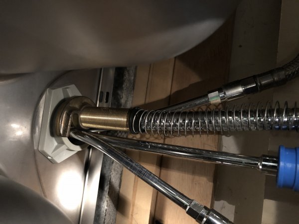

Wie heeft er een idee hoe deze kraan kan gedemonteerd worden? Ik zie nergens een moer om deze los te zetten. Het goudkleurige stuk kan niet gedraaid worden omdat de leidingen in de weg zitten.
Er is hier al eerder exact dezelfde vraag gesteld, ongeveer een paar weken (?) geleden.
De kraan kun je loshalen door de uitloop aan de bovenkant te verwijderen,
en daarna kun je met een (speciale) sleutel de kraan demonteren.
Als je bij Grohe naar de handleiding zoekt dan wordt het wel duidelijk.
Ik heb hetzelfde onmogelijke ding. Hoe heb je het uiteindelijk opgelost? @Ronny :Heb je misschien een linkje naar het bericht waar je naar verwijst? Ik kan het niet vinden.
@Ronny : Inmiddels heb ik wel de post gevonden waar je naar verwijst maar ik wordt er nog niet veel wijzer van dan dat het vanaf de bovenkant moet. Thanks anyway.
@Peter@Ronny
Inmiddels heb ik hier de juiste montage handleiding kunnen vinden. Zelfs met een beschrijving bij de plaatjes in het Nederlands. Mysterie dus opgelost. Een nieuw topic aanmaken hoeft dus niet meer
Ik hoop dat iemand anders hier ook nog eens iets aan heeft.
