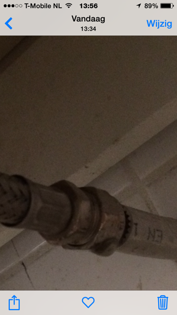

Ik heb het volgende probleem: de kraan in de badkamer moet vervangen worden, maar deze zit wat raar op de muur vastgemaakt. Als ik aan de koppelingen draai dan krijg ik die niet los en ben ik bang dat ik de waterpijpjes kapot maak. Iemand suggereerde om de kraan van de waterpijpjes af te zagen en dan de nieuwe kraan met een speciale koppeling er weer op te zetten.
Wie kan mij hierin advies geven? En wat heb ik dan precies nodig?

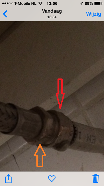

Misschien heb ik ook niet juist aan de koppelingen gedraaid.....
Wat kan ik nou het beste losdraaien en hoe doe ik dat? Moet ik de achterste schroef (dichtst bij de muur) tegenhouden met bv een waterpomptang en dan de voorste los proberen te draaien....Sorry, ik lijk wel heel oenerig, maar omdat het zo kwetsbaar is dat waterpijpje durf ik niet zo goed ergens hard aan te draaien....
De voorste tegen houden, en de achterste los draaien.

Dank je wel Peter. Maar kan het zijn dat het hier om een knelkoppeling gaat omdat de koppeling rechtstreeks op het buisje vastzit en ik hem niet los krijg? Of maakt dat dan niets uit?
Henk253
ja zit een wartel met knelring op een wicu buis geklemt.
Aag
Uhhh dus ik moet zagen? En zou ik hier daarna een "hoek stopkraan"op kunnen zetten volgens hetzelfde principe?
De huidige aansluitingen passen niet goed op elkaar, een knelfitting op een rechte aansluiting is hier niet voor gemaakt.
U kunt wel hoekstopkranen met knelfitting gebruiken, een beetje vaseline aan de knelring smeren, dan kunt u de bestaande knelring laten zitten, lekt de verbinding dan een nieuwe knelring plaatsen.
Een stukje van de pijp zagen kan ook maar doe het voorzichtig, het is wicu buis, die is zacht en vervormt snel.
Op de slangen moet een 3/8" draad zitten, anders past de slang niet op de hoekstopkraan.
Het zal inderdaad met een knelkoppeling vast zitten.
Als je een stukje van de buis af zaagt, dan zul je ook een nieuwe steunhuls moeten plaatsen in de wicu buis.
Wicu is zoals al gezegd heel zacht, en zonder steunhuls zal de knelkoppeling gaan lekken omdat de knelring in het zachte koper wordt gedraaid.
