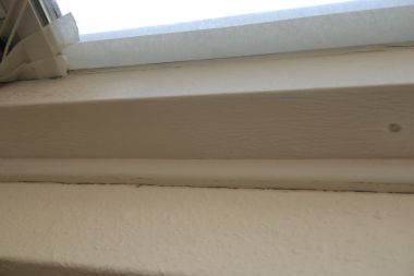

Esmati
hier een foto van de 'kier'
hoe kan deze op een mooie manier afgewerkt worden ?
Fiesiekus
Schilderen, als 't goed droog is tapen op de lak. Dan de kier dichtkitten. Tape wegtrekken. Dan heb je 1 een strakke afscheiding 2 de lelijke kier weg.

Dichtkitten met acrylaatkit, die is overschilderbaar.

De scheur op de foto eerst wat dieper uitkrabben , opschuren en op de hierboven beschreven wijze behandelen.
Fiesiekus
Voordeel van een dun kitrandje is dat het niet, zoals verf, onder de tape kan vloeien. Die tape moet je dus niet met de nagel nog vastdrukken. Gewoon losjes over de lak; dan wordt die niet meegetrokken, je hebt dan wel een strakke afscheiding op de overgang kit-lak.
