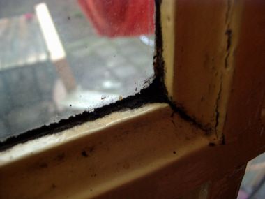

Ik woon in een oud huis (op kamers, gehuurd) en ik denk dat ook de kozijnen nog origineel zijn...Het probleem is dat alles een beetje rot is (ik wil alles even lakken) en er veel kou doorheen komt (het is ook wel enkel glas). Zou silicon en lak een beetje helpen? Is dit dan wel iets voor de huurbaas om te doen?
Had wel graag een foto toegevoegd maar heb geen flauw idee hoe dat kan

Siliconen zijn niet overschilderbaar neem daarvoor in de plaats een overschilderbare kit zoals butyleen kit, MS polymeerkit of acrylaatkit.
Achterstallig onderhoud kan je inderdaad bij verhuurder aankaarten.
Maar resultaat kan je niet altijd afdwingen.

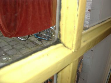

Had ik niet gezien. Dus op de afbeeldingen zijn zon beetje de typische plekken. Ik denk dat het ook komt door condenswater s'ochtends.
Frank
Ja , lijkt me ook het gevolg van condens i.c.m. enkel glas.
1e Ventileer voldoende om verdere problemen te voorkomen.
2e denk ik dat je de boel een tijdje kan redden door allles goed schoon te krabben en er een acrylaat of ms polymeer kit op aan te brengen.
De tocht die je beschrijft kan ook de kou zijn die van het raam af komt.
Nog eens voelen als het minder koud is en een beetje waait of je dan nog tocht voelt.
Het beste is natuurlijk nieuwe kozijnen en dubbel glas. Dat zou je eens met de verhuurder op kunnen nemen. Dit betekent dan wel een huurverhoging, maar veel minder stookkosten.

Ik ga dan maar voor acrylaat en lak (de mindere stookkosten zullen namelijk pas voor mijn nahuurders merkbaar zijn) ook al spreekt dit tegen de gedragscode van milieuvriendelijkheid...
dus ga ik het schoonkrabben, laten drogen voor zo ver mogelijk en alles lakken
